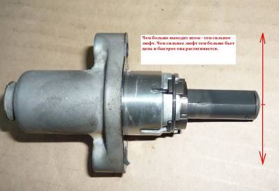

She Дата: Пн, 21.04.2014, 02:35 | Сообщение # 191
Я тоже за цепь, вернее если старый натяжитель то скорей всего он. И проблема не в натяжении, а в шатающемся штоке из за которого цепь резонирует и очень быстро вытягивается. А резонация она обычно на определенных оборотах.
Прикрепления: 1895250.jpg (293.7 Kb)

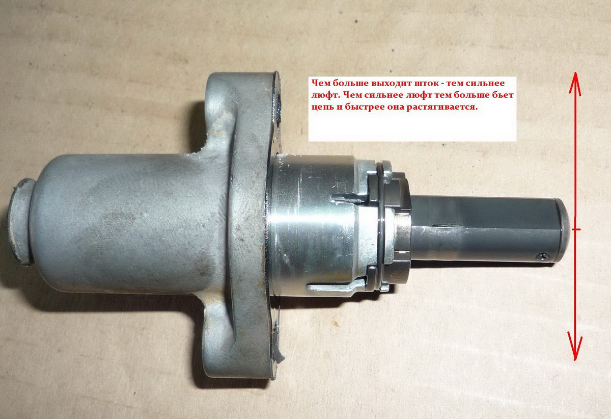

She Дата: Пн, 21.04.2014, 05:29 | Сообщение # 193
Цитата Lemon ()
Теперь стоит выбрать какой брать натяжник, ручной или нового типа оригинал
Прикрепления: 1193668.jpg (3.2 Kb)
