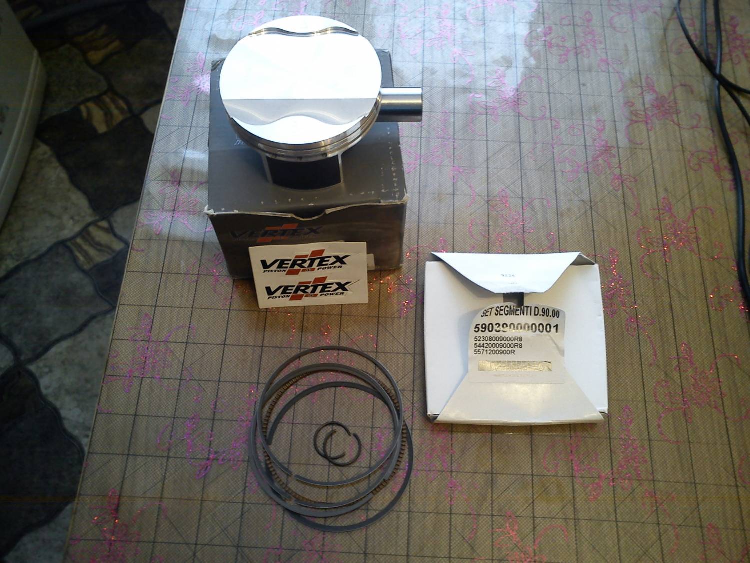

Приехал поршень с ебея пора бежать мот собирать!
Добавлено (01.03.2014, 05:22)
Привет всем,хочу отписаться о проделаном ремонте.
Была проиведена замена поршня, всех колец,притерты и отрегулированы клапана,заменены маслосемные колпачки.
Итог- работа мотора стала намного тише,более резки отклик на ручку газа.Ездовых испытаний еще не проводил,так как на Сахалине все еще покрыто толстым слоем снега и льда!

klr650 Дата: Сб, 01.03.2014, 12:02 | Сообщение # 176
Сообщений: 10802
Вертех - нормальные пепельницы делает
Роман1986 Дата: Сб, 01.03.2014, 12:24 | Сообщение # 177
