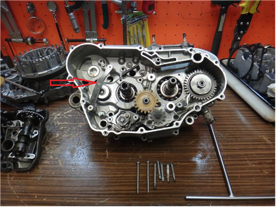

D_99s Дата: Вс, 21.06.2015, 12:37 | Сообщение # 289
Мотоцикл: HONDA CB 750,DR-Z 400 SM
Город: 125
Сообщений: 16
Причину звука нашли и устранили. Планку установил не той стороной и об нее слегка терлась корзина сцепления, отсюда и был звук. Всем  спасибо.
