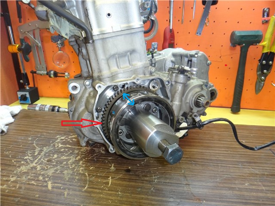

D_99s Дата: Вс, 14.06.2015, 15:43 | Сообщение # 277
Мотоцикл: HONDA CB 750,DR-Z 400 SM
Город: 125
Сообщений: 17
Доброго времени суток . Хочу поделится проблемой может кто сталкивался. После переборки двигателя, замены поршневой, коренных подшипников. Появился посторонний шум я бы даже сказал цокот, самое интересное что при наклоне мотоцикла на правую сторону он исчезает(цокот исчезает ,а не мотоцикл). Уже и не знаю что думать. Скажите обгонная муфта под роторам должна двигаться, скользить, блин не знаю как сформулировать(я не про вращение в одну сторону) у меня она сдвигается от ротора к колену и обратно примерно на 3 мм.
PS. Звук слышен в самом картере , со стороны генератора либо сцепления не понятно. При выжатом сцеплении звук не меняется.

Exolon Дата: Вс, 14.06.2015, 17:03 | Сообщение # 278
ОБНОВЛЁННЫЙ DIVDIVEX
Сообщений: 499
Она"ж на шпонке сидит, значит выработка от проскальзывания исключена.
D_99s Дата: Пн, 15.06.2015, 13:18 | Сообщение # 279
Город: 125
Сообщений: 17
на шпонке сидит сам ротор это тот что с магнитом, а за ним стоит огромная шестерня вот она то и сдвигается к колену и обратно . Так должно быть или нет может из за этого шум
She Дата: Пн, 15.06.2015, 15:22 | Сообщение # 280
Сообщений: 5683
Репутация: 59 ±
Там шайб нет шестерня стоит между коленвалом и ротором и при работающем двигателе стоит на месте.
D_99s Дата: Пн, 15.06.2015, 15:32 | Сообщение # 281
Город: 125
Сообщений: 17
а не при работающем она может сдвигаться или нет? я пальцами ее двигаю! кто нибудь разбирал двиг?
She Дата: Вт, 16.06.2015, 03:39 | Сообщение # 282
Сообщений: 5683
Репутация: 59 ±
Ты не поверишь - ДА. smile
Проверь болты крепящие обгонную, сними и проверь как ротор стоит... люфта там как такового быть не должно.
D_99s Дата: Вт, 16.06.2015, 13:59 | Сообщение # 283
Город: 125
Сообщений: 17
Как говорится разбирал каждый, да не каждый обратил внимание..Я позволил себе взять фото с поста ((klr650)спасибо ему большое) для наглядности.И так красной стрелкой обозначена звезда которая двигается, а синей направление ее движения к колен-валу и обратно к ротору. Что касается ротора он становится ровно и сидит плотно притягивается гайкой с усилием 10 кг по мануалу.

She Дата: Вт, 16.06.2015, 15:25 | Сообщение # 284
Сообщений: 5683
Репутация: 59 ±
D_99s, да и без фото было понятно о чем ты спрашиваешь smile Повторю эта шестерня при работе двигателя стоит на месте.
D_99s Дата: Вт, 16.06.2015, 15:32 | Сообщение # 285
Город: 125
Сообщений: 17
я тебя понял что она стоит на месте при работе,а вот так лежа на столе или стоя в раме мота она может шевелиться или нет  smile мне для спокойствия души нужно знать может кто посмотрит у себя. Просто ротор ее не прижимает плотно так?
