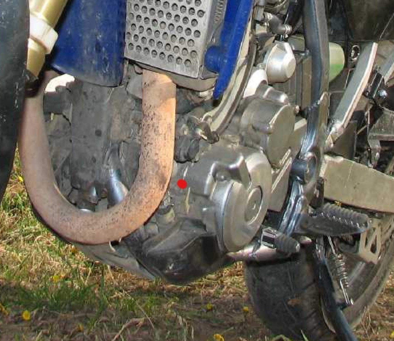

Металлический звук откуда-то из коробки идет. Стетоскопом его хорошо слышно почти на всех оборотах. И передачи иногда стали плохо втыкаться - нейтраль не поймать на светофорах. Причем происходит так - мотор работает - не ловится. Только ключ повернул - сразу четко ловится нейтраль.. И звук появляется шелестящий при небольшом наклоне вправо.
На рисунке - где красная точка - шум прослушивается лучще всего стетоскопом. Сам разбирать коробку не хочу и в сервис гнать тоже стремно - вроде ездит пока..

MAXIMUS Дата: Пт, 10.06.2011, 12:39 | Сообщение # 71
Давно не был
Мотоцикл: DR-Z 400 SМ
Город: Калининград 39RUS
Сообщений: 187
DReZinovod, так коробка то не перед кривошипной камерой а после неё, точка прям на соединении колена и ротора, у меня кстати шумит именно от туда когда мот наклонён влево на боковой подставке (по звуку какой то шелест и чиркание), когда мот стоит ровно то звук пропадает или становится тише, точно сказать не могу банка-прямоток стоит

DReZinovod Дата: Сб, 11.06.2011, 02:23 | Сообщение # 74
Мотоцикл: DR-Z 400S K6 (Jpn)
Город: Обитель лжи
Сообщений: 867
Quote (MAXIMUS)
Во-во, абсолютно тоже самое, только при правом наклоне. Раньше этого звука не было, вот я и не понимаю насколько это критично и что там вообще скрипит. Есть соображения?

лесник Дата: Сб, 11.06.2011, 11:26 | Сообщение # 75
Мотоцикл: Husky
Сообщений: 698
В месте где красная точка, вроде балансирный вал стоит.
