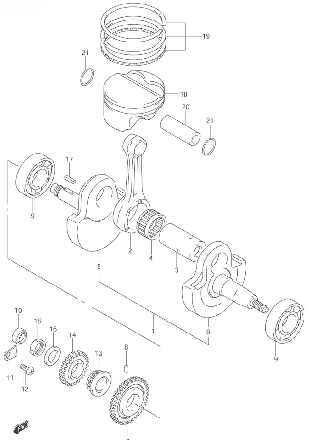

Всем доброго времени суток. Решил занятся этим стуком, при этом проехав сним около 2000 км. Проявления: Утром завожу, первые 1, 1.5 минуты- тишина, работает как новый. По мере прогрева появляутся всякие шелесты. Прогрел, убрал подсос, появляется этот стук. Погазовал, проехался, стук становится более очётливым и постоянным. Мот 2001 года , пробег 25000 км. Стук , не смейтесь, объясню так: если налить в бутылку воды и постучать по ней деревянной рукояткой , но только звонче. Помогите советом или поделитесь опотом, кто что делал. sad

Dimaest Дата: Ср, 21.12.2011, 11:12 | Сообщение # 84
pabozanetti, знаю я твою беду! там шпонка №17 на коленвале выработалась, её достаточно повернуть на 90" и будет работать как новенький! cool
Добавлено (21.12.2011, 11:12)
мля, запарился я картику копировать..... вобщем со стороны маслофильтра, сам поймёшь wink

pabozanetti Дата: Ср, 21.12.2011, 14:49 | Сообщение # 85
Мотоцикл: Suzuki DR-Z 400
Сообщений: 5
Так вроде только на холостых и на совсем малых оборотах стук, потом не слышно глушитель сильно орёт. Шпонка № 17 выробаталась и там что-то болтается что ли???
Dimaest Дата: Ср, 21.12.2011, 17:56 | Сообщение # 86
Quote (pabozanetti)
да, сама шпонка мягче вала - и это правильно! ты эту же шпонку другой стороной поверни, она квадратного сечения, как новый будет работать ещё столько-же. Звук именно на холостых отчётливо слышно. Не дрейфь! cool

И как до этой шпонки добираться ? Она со стороны генератора?
Dimaest Дата: Чт, 22.12.2011, 12:23 | Сообщение # 88
She, внимательней читай, я выше уже всё сказал... вот новая картинка:
Прикрепления: 8804936.gif (91.7 Kb)
