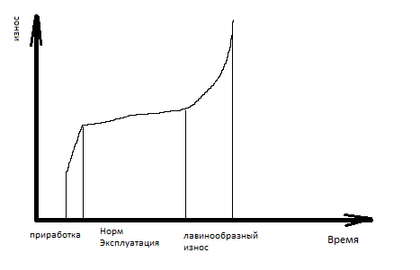

А я бы не стал слушать всяких "квалифицированных" механиков без разбора двига! С таким звуком кататься нельзя! Есть такое понятие лавинообразный износ, это когда при отсутствии люфта в деталях износ идет медленно, годами, а при определенной степени износа, люфт резко увеличивается, соединение разбалтывается и износ начинает расти по экспоненте! Это явление мы наблюдаем весной на наших замечательных дорогах, когда в один прекрасный момент ездить становится внезапно невозмножно. Не катайся лучше а то попадешь больше чем на першень с цилиндром, тьфу-тьфу конечно smile Это в теории так

Dimaest Дата: Ср, 15.05.2013, 00:23 | Сообщение # 110
Правильно! ... почему я ответил копи и езди: потому что цилиндр и поршень он уже новые купит, а при обрыве шатуна и кончине опорных подшипников, получится почти плановый ремонт мотора , ну может в худшем случае пробить картерину... но это же не факт! и заварить можно попробовать wink

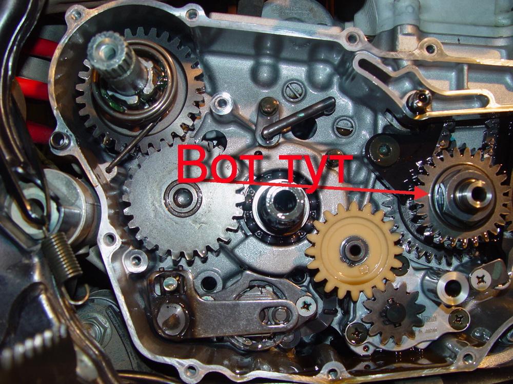

Kontrabas, а что у тебя случилось?
She Дата: Чт, 26.09.2013, 05:41 | Сообщение # 116
Kontrabas, со стороны сцепления, масло фильтра, кик стартера.... когда сидишь на моте  с той стороны где правая нога.
На рисунке от Дмитрия в низу есть стрелка указывающая направление расположения в двигателе.
