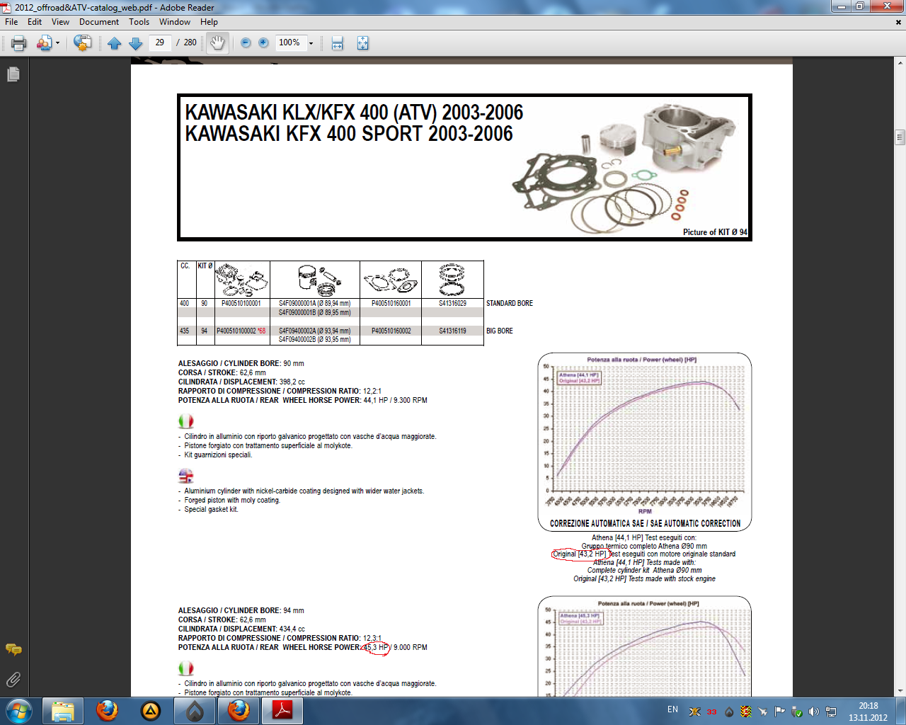

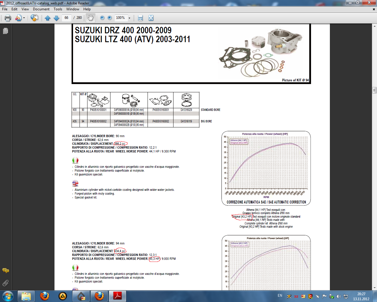

Нашёл весьма интересный каткалог Атены 2012 с дино замерами smile
http://www.athenaparts.com/files/pdfs/2012_offroad&ATV-catalog_web.pdf
Прикладываю принт скрин двух подопечных smile
Там ньюансы есть по каталогу, если много кобыл в разнице - то под графиком написано чо ещё из имплантов установлено.
Добавлено (13.11.2012, 16:57)
Положительное с диностенда о Дрезине тока одно: мот в стоке, из имплантов тока бигбор кит. Карб вместе с жиклёрами, распред валами, CDI, выхлопом и кормушкой - голимый сток. Значит есть ещё порох biggrin
Добавлено (20.02.2013, 10:41)
Ну всё, можно писать в профиле 440ссм, из имплантов: Bigbore kit JE Pistons + распредвалы HonCams stage 1(2047-1IN & 2048-1E).
Прикрепления: 4321155.png (498.1 Kb) · 7742741.png (472.6 Kb)
Subaru think feel drive!!!
