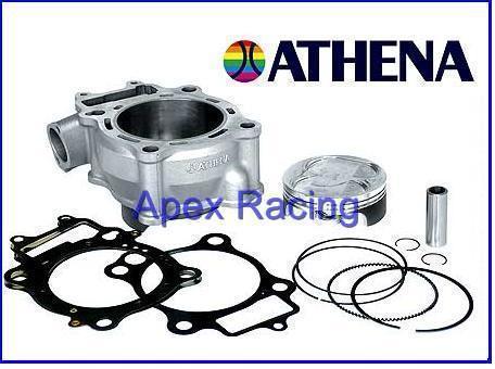

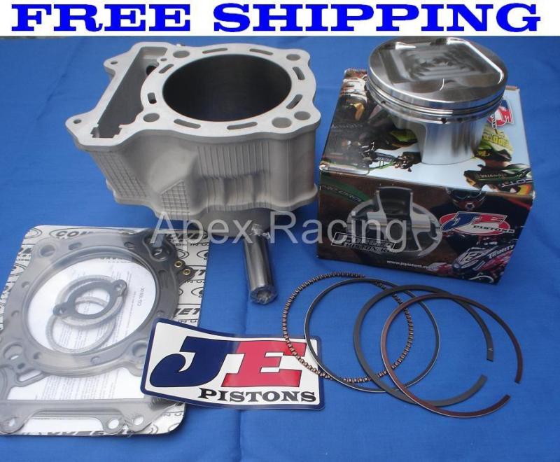

Вопрос
Почему с левого края Athena выходит труба, а на JE pistons отсутствует ?

Гек Дата: Пн, 15.10.2012, 09:53 | Сообщение # 49
Эндурист Болотный
Мотоцикл: Suzuki DRZ 400 S
Сообщений: 494
Фото Азены не от ДРЗ
