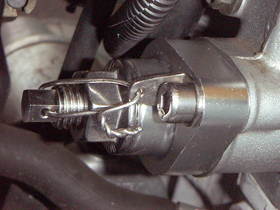

silka Дата: Сб, 04.05.2013, 19:17 | Сообщение # 243
Город: Москва, Бибирево
Сообщений: 68
Средство лицам измученным параноей, а также с плохим слухом.
Придумано при "царе горохе".
Прикрепления: 9781328.jpg (73.1 Kb)
натюрлих?
klr650 Дата: Сб, 04.05.2013, 20:37 | Сообщение # 244
Сообщений: 10799
.... с тех пор ничего не изменилось . Даже проволока та же - круглая tongue
Дачник Дата: Сб, 04.05.2013, 22:53 | Сообщение # 245
Сообщений: 1341
silka, Молодец!!! Умыл всех, даже кроссменам камешек кинул biggrin ! Да, но ты, ведь, и по старше smile !
А таких вот  стырых байкеров, как ты, которые знают историю, я очень люблю и уважаю!!!
Кстати, а, что дейтвительно надо так подстраховаться biggrin ?!!!!!!!!
Это, видимо, решение для кроссменов biggrin !
Сообщение отредактировал Дачник - Сб, 04.05.2013, 23:11
Dimaest Дата: Вс, 05.05.2013, 01:23 | Сообщение # 246
на заре строительства автопрома, когда ещё не были придуманы чудесные фиксаторы резьбы........ biggrin
вобщем назад в прошлое!

silka Дата: Вт, 21.05.2013, 18:31 | Сообщение # 254
Сообщений: 68
Дачник, взаимно! bye
Откручивание ручного натяжителя приводит к жватким последствиям, можно легко получить клин двигла. И не деньги тут главное, а то что клин на ходу приводит часто к падению. Если в говнах - плохо, то на каком нибудь шашэ - просто алес. Вокруг шахматисты, телефонные песдаболы, пидрасты и просто неумелые, закатают в асфальт.
Так что "нада федя, нада!" prof
натюрлих?
