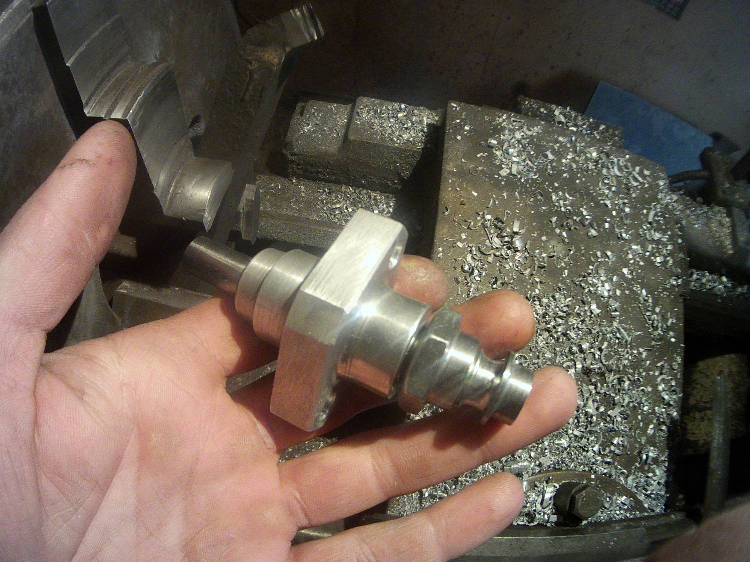

)) Любой тюнинг синий изолентой)
http://vk.com/tyomastalker
dark.bel@rambler.ru
+7 920 205 11 80 Белгород
Прикрепления: 3931281.jpg (237.7 Kb)
Колхоз - дело добровольное.

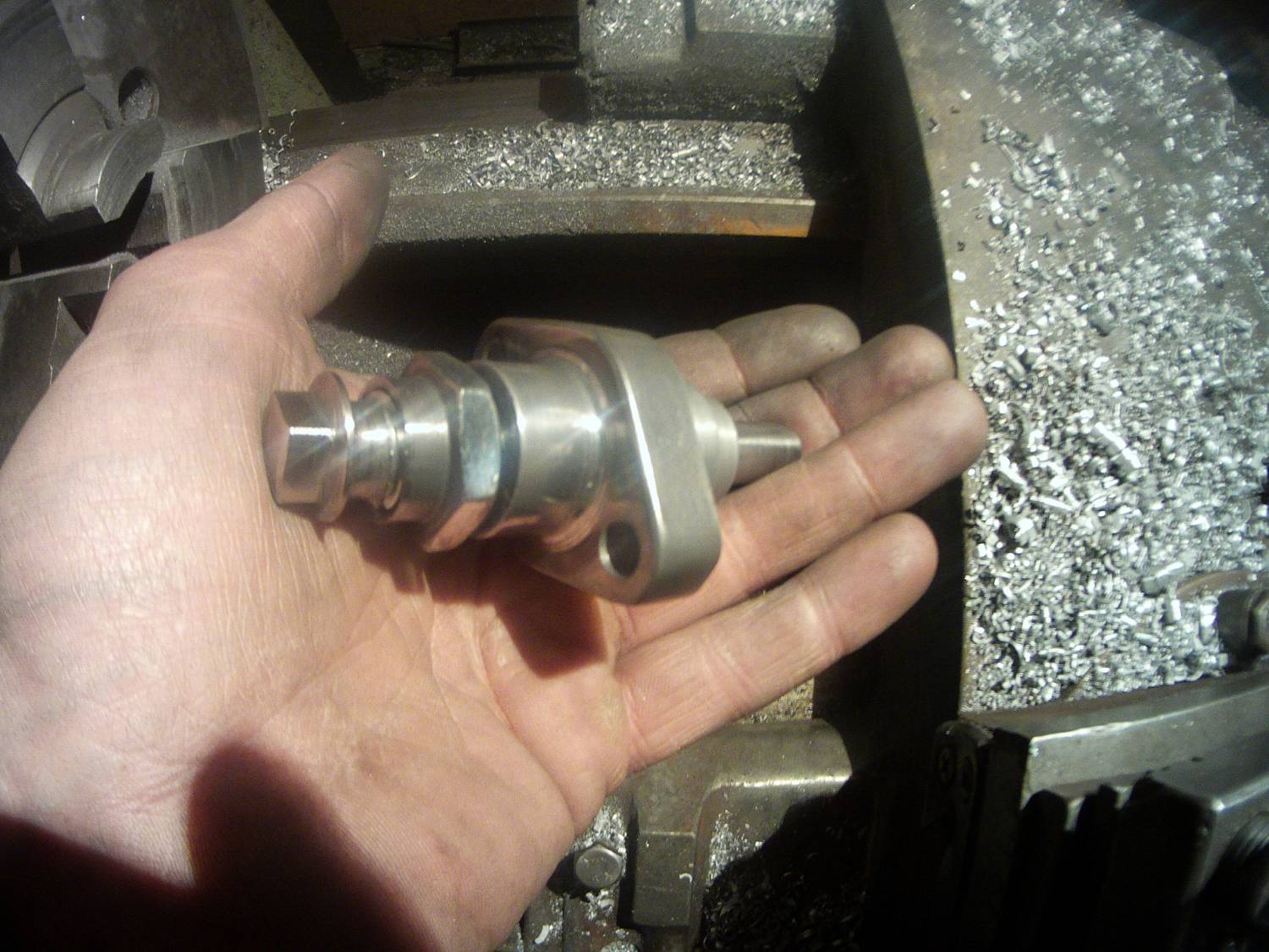

Устанавливать ручной-механический так
http://www.youtube.com/watch?v=JpdL2OYCMWU
Прикрепления: 5837591.jpg (190.5 Kb)
