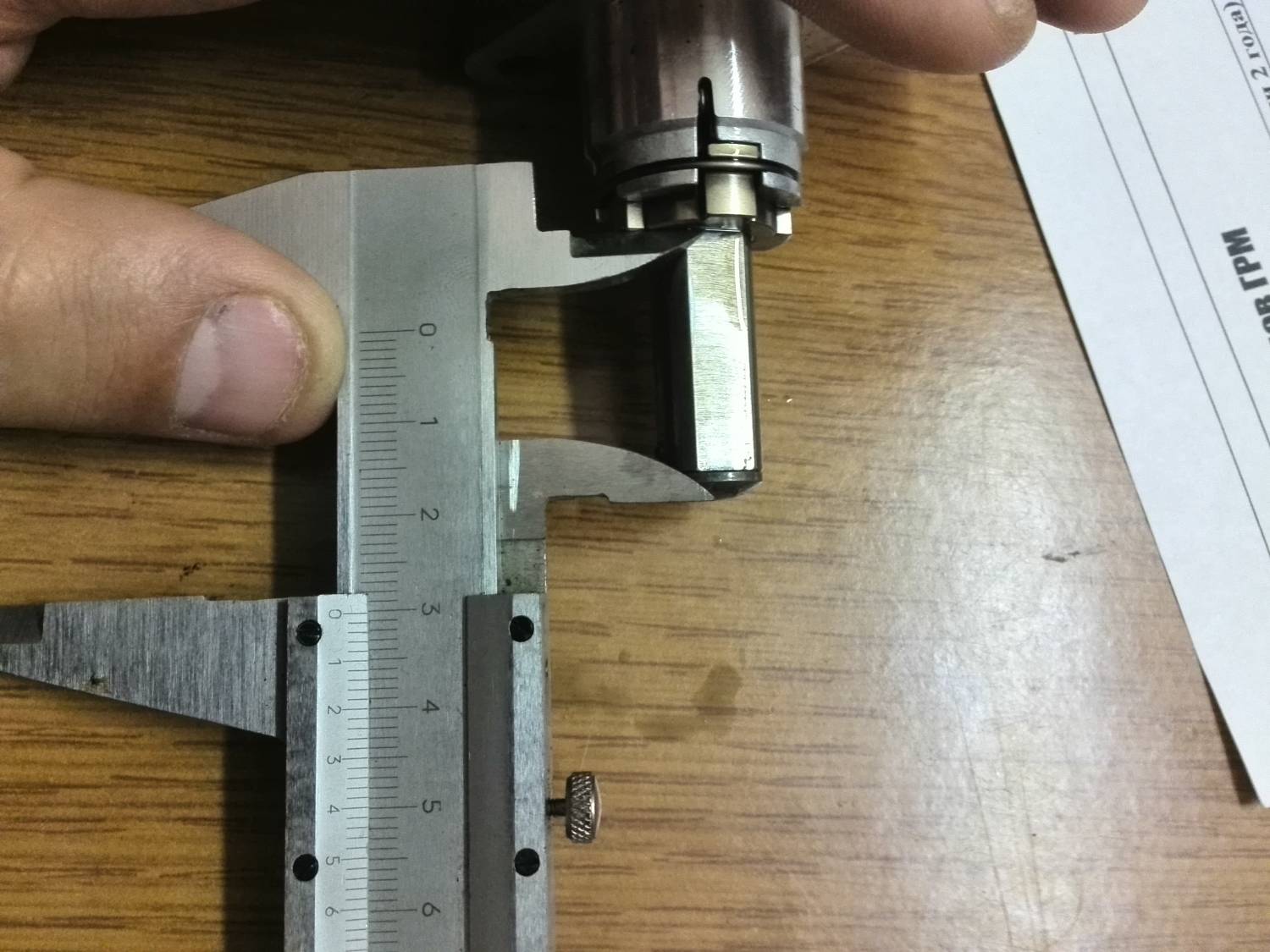

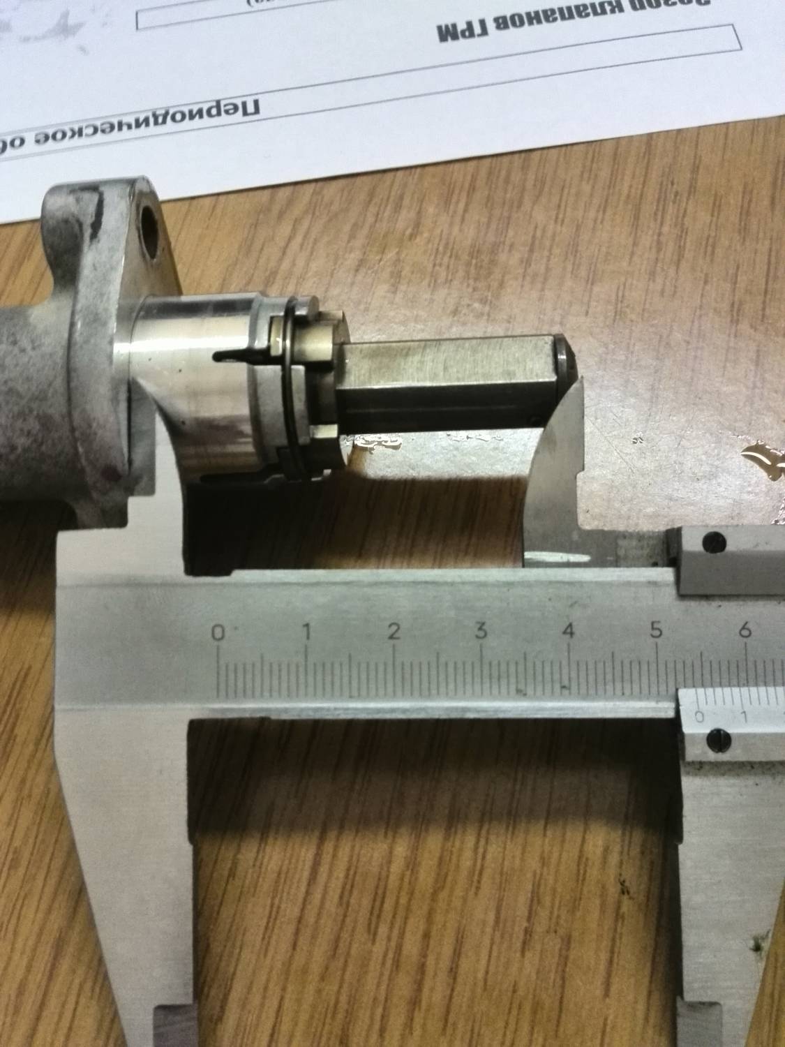

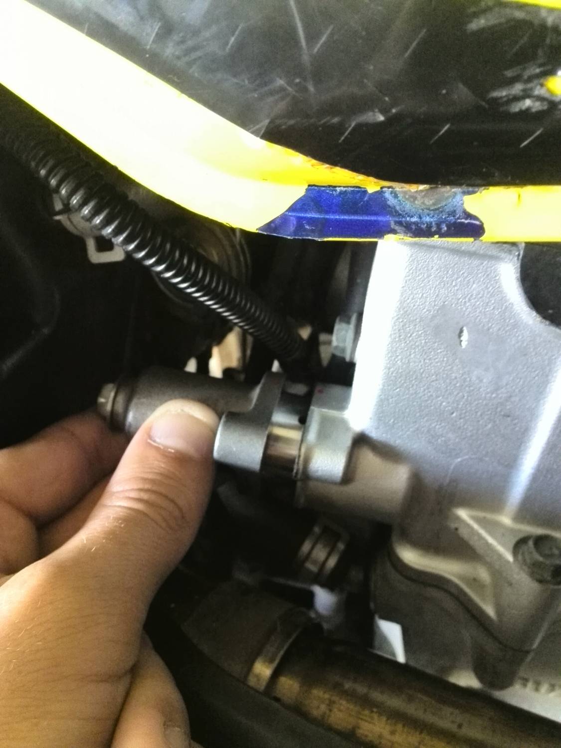

Как проверить цепь ГРМ? Натяжитель старого типа, зубчиков нет.
Может с распущенным штоком вставить на место и посмотреть зазор?
Ну и непонятна сила натяжки.

Mikotka Дата: Вт, 24.05.2016, 12:17 | Сообщение # 548
Мотоцикл: Suzuki DR-Z400
Город: Коломыя
Сообщений: 12
Зазор 10мм сфоткать не получилось так что ехать и ехать :)
У самого штока 30мм, тоесть у меня выходит что изношена цепь на 60%
Добавлено (24.05.2016, 12:17)
Сам шток
Прикрепления: 7712984.jpg (136.6 Kb) · 7545735.jpg (150.0 Kb) · 6946308.jpg (158.8 Kb)
Сообщение отредактировал Mikotka - Вт, 24.05.2016, 12:17
klr650 Дата: Вт, 24.05.2016, 13:24 | Сообщение # 549
Сообщений: 10799
Отними 10 мм и получишь последние данные .
Mikotka Дата: Вт, 24.05.2016, 18:19 | Сообщение # 550
Город: Коломыя
Сообщений: 12
Ну если шток 30мм минус зазор 10мм что у меня есть выходит что натяжытель вытянут на 20мм.
Остаток 10мм равно приблизительно 10.000км правильно?
She Дата: Ср, 25.05.2016, 03:18 | Сообщение # 551
Смысл измерять сам шток? На штангеле видно 54мм, отнял 10 получилось 44 и эта цифра будет на любом установленном на твоем моте натяжителе.
