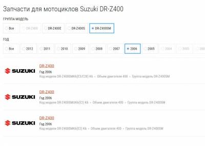

привет! пытаюсь заказать цепь ГРМ на мегазипе. ввожу параметры байка и получаю три варианта. какой выбрать или они все одинаковы? drz400sm 2006
правильно ли я понианию, что совместно с цепью нужно ставить новый натяжитель?

Всё верно . Натяжитель не обязательно новый . Он надёжен и не вызывает нареканий обычно .

спасибо, ни разу еще не заказывал оттуда. посмотрел внимательнее - код детали одинаковый у всех трех 12760-29F01-000.
Почитал форум - много пишут о появлении люфтов и изменении длины натяжителя. после чего меняют на ручной. я так подумал, что удлинение цепи повлечет повышенный износ других деталей и тянуть ее как-то странно - нагрузка в же изменится в зацеплении? или надо проверить натяжитель, если он в порядке, то менять только цепь?
