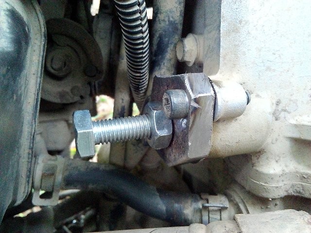

Вот какую красоту продают однако...
Прикрепления: 2288151.jpg (84.5 Kb)
darkbel Дата: Сб, 01.10.2016, 23:26 | Сообщение # 593
Мотоцикл: дырзэт400эс
Город: 31 Белгород, болховец
Сообщений: 63
Я такие мастерю.
Колхоз - дело добровольное.
Сообщение отредактировал darkbel - Сб, 01.10.2016, 23:30
creat Дата: Пн, 03.10.2016, 08:16 | Сообщение # 594
Мотоцикл: DRZ 400E
Город: Иркутск
Сообщений: 104
главное не перетянуть.. от руки без напряга перетягивается очень легко...
Хард эндуро ? Поехали..!
klr650 Дата: Пн, 03.10.2016, 10:29 | Сообщение # 595
Сообщений: 10799
Главное ещё лишнего не проехать с таким натяжителем .
darkbel Дата: Пн, 03.10.2016, 11:18 | Сообщение # 596
Сообщений: 63
Конечно это это не для тех кто уровень холостых оборотов и положение зеркал настраивать в сервис на эвакуаторе едет,
 но для того кто знает в какую сторону откручиваются гайки.
По своему опыту отмечу что с ручной регулировкой положения башмака-успокоителя цепи износ системы привода грм практически останавливается.
На очереди ручной декомпрессор))
Rijiitip Дата: Пн, 03.10.2016, 12:07 | Сообщение # 597
Ahenobarbus вернулась
Город: 25 RUS г. Владивосток
Сообщений: 672
Я на своем снял ручной натяжитель. Так и не получилось у меня поймать правильный момент натяжения, крутить сильно боюсь, есть такая привычка все перекручивать smile Установил автоматический натяжитель нового образца. Пускай он отвечает за натяжку, будет на кого свалить в случае чего  biggrin По ощущениям двигатель перестал грохотать и шуметь, сейчас работает мягко и ровно, как и положено. Но скорее всего это самоуспокоение, дабы оправдать покупку  biggrin
creat Дата: Пн, 03.10.2016, 12:36 | Сообщение # 598
Мотоцикл: DRZ 400E
Город: Иркутск
Сообщений: 104
ручной надо настраивать со снятой клапанной крышкой.  на слух imho можно перетянуть
Z-vladus Дата: Пн, 03.10.2016, 12:44 | Сообщение # 599
Мотоцикл: DR-Z400S '06
Город: 34
Сообщений: 129
Ребят, да проверьте уже жесткость пружины, да переведите это усилие в Н*м момента затяжки ручного натяжителя.
Неужели грамотных людей с автонатяжителем нету?
klr650 Дата: Пн, 03.10.2016, 13:39 | Сообщение # 600
Сообщений: 10799
Грамотных нету . Все начитаные . А ты про что ? Типа нафиг ставить ручной , если есть автоматический нормальный ?
