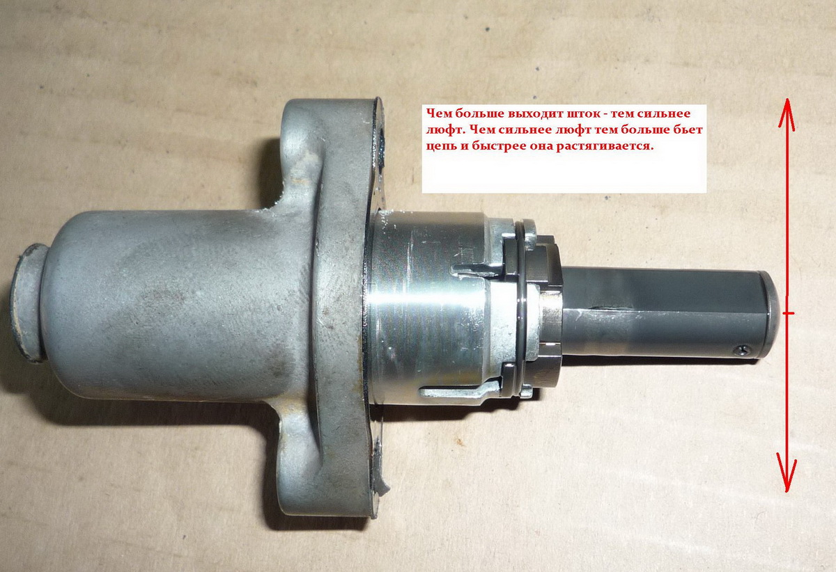

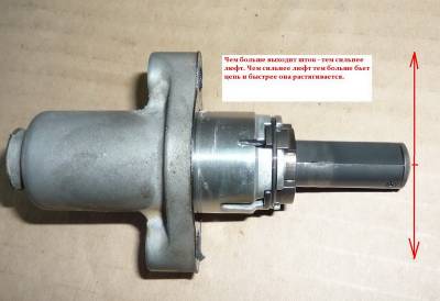

She Дата: Чт, 21.02.2013, 03:06 | Сообщение # 92
Dimaest, завидую твоим стерео ушам.
Levium, Дима тебе все ответил все так. Не шумит не лезеш. Вся проблема подобна износу подшибника пока новый без люфта работает долго как подъизносился за счет биений умирает быстро.
Уже писал повторюсь появляется люфт  - где и какой видно на фото, из за него начинает гулять цепь, нагрузки на нее соответственно повышаются и она быстрей выходит из строя как то так. Ручной натяжитель этого недостатка лишен у него шток жесткий.
Звук шумящей цепи ГРМ  чемто отдаленно напоминает звук цепи в ручной тали. С изменением оборотов двигателя он может затихать но есть моменты когда цепь резонирует и вот это может привести к ее обрыву.

Dimaest Дата: Чт, 21.02.2013, 10:33 | Сообщение # 93
проясню немного этот момент!!!: ..шток натяжителя начинает гулять и при этом ЗАКРУЧИВАЕТСЯ ОБРАТНО! это факт, проверенный лично surprised .... цепь лишается натяга и болтается, дёргается, вытягивается.... вот так sad

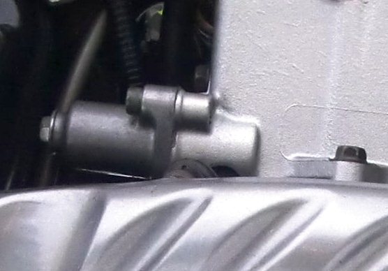

Цитата (klr650)
Блин фотка мелкая . Лупу в гараже забыл , но издалека кажется что старый .
 а покрупнее вот фотка
Прикрепления: 0674628.jpg (33.9 Kb)
klr650 Дата: Чт, 21.02.2013, 11:27 | Сообщение # 96
Сообщений: 10799
Старый

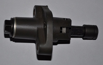

Серёга Дата: Чт, 21.02.2013, 14:14 | Сообщение # 97
Мотоцикл: Suzuki DR-Z 400 S
Город: Сергиев-Посад
Сообщений: 89
а этот нового
Прикрепления: 0368482.jpg (63.9 Kb)
Dimaest Дата: Чт, 21.02.2013, 18:29 | Сообщение # 98
Я понял как ОЧЕНЬ ПРОСТО их различить: у старого натяжителя с торца болтик на 10, а у нового на 13 biggrin

She Дата: Пт, 22.02.2013, 06:11 | Сообщение # 100
Dimaest, по фото могут и не понят то про ключь, на старом болт закручивается в наплыв а на новом площадка плоская.
Dimaest Дата: Пт, 22.02.2013, 10:54 | Сообщение # 101
всё там понятно! гайка на 10 и на 13 размером отличаются? .. тех, кому все гайки одинаковы, надеюсь очень мало biggrin
