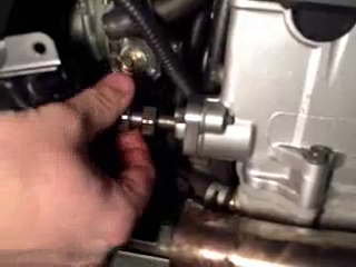

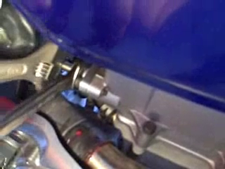

jarik_bsu, если он уже установлен, то на работающем моторе на слух , но натягивать цепь нельзя, нужно только выбирать слабину.

... если там он под ключ , то ключем не крутить .

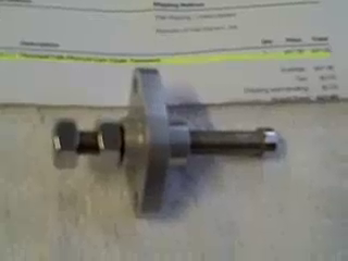

Там болт с резьбой и контргайка, болт крутится рукой, как как только шум прекращается закручиваем контргайку удерживая болт.

Для широты кругозора: когда у меня был кроссач Yamaha YZ 450 там в мануале сказано, что там надо затягивать натяжитель моментом 0,7 кгс. , т.е сильной рукой, где-то. Я отверткой и накручивал на глаз не очень сильно упираясь.

натяжитель уже стоит и с ним я уже наездил порядка 4000км. Я даже не зал что это... пока не начал искать что за хрень такая торчит.
Вроде на видео из ю-туба услышал как звенит цепь ГРМ и когда перестает. Надо у себя послушать. Я так понимаю если не звенит - то и нефиг лезть?
She Дата: Пт, 22.02.2013, 10:56 | Сообщение # 113
Ну можешь так же покрутить туда сюда... будешь знать как звенит цепь. Можешь и свой ролик сделать smile

но уж если контргайка открутится - будет сталинград однозначно.. так что слушайте и следите постоянно

На фиксатор ее..насадить.
