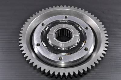

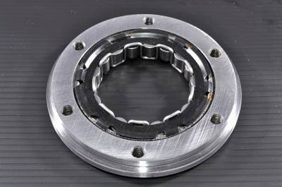

Выкрутил болты, коленвал не крутится а через врехний болт видно что магнитная часть стартера крутится.
Выходит мне нужна  вот эта часть -
или лучше вся в сборе а именно подшибник отдельно продается? я так понимаю он отсоединяется от звезды?
Добавлено (28.01.2013, 15:20)
Или получается мне нужен именно подшипник который идет на коленвал?
Ведь рас крутится магнитная часть то от звезды ей вращение  передается.

ruslan11, это не подшипник, а  хитрая муфта похожая на подшипник. Скорее всего тебе нужна именно она. Звезда (шестерня здоровая) намертво скручена с магнитом (ротором).

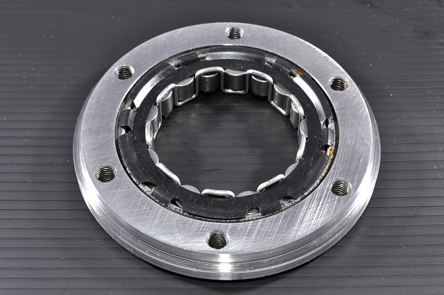

Нет на сколько я понимаю, вот эта часть -
скручена с магнитным ротором. А к звезде он крепится таким же принципом как и хитрая муфта к коленвалу!

цитата---"""Выкрутил болты, коленвал не крутится а через врехний болт видно что магнитная часть стартера крутится. -"""
МНЕ КАЖЕТСЯ ЬЫТЬ ТАКОГО НЕ МОЖЕТ, ЗНАЧИТ У ТЕБЯ ШПОНКУ СРЕЗАЛО, А ЕСЛИ СРЕЗАЛО, ТО КАК ОН С ТОЛКАЧА ЗАВОДИТСЯ?!
Dimaest Дата: Пн, 28.01.2013, 16:24 | Сообщение # 74
большая шестерня никуда не прикручена! её держит ротор
всё менять КОМПЛЕКТОМ
Если бы срезало шпонку то коленвал бы крутился а поршень нет, так?
