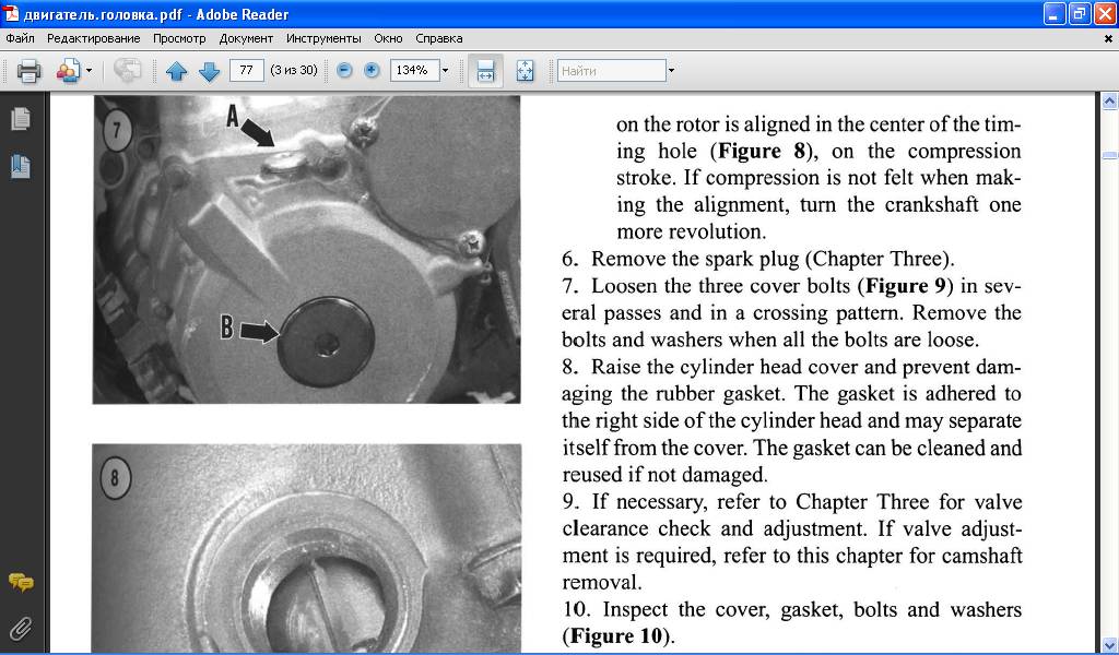

ruslan11, вот что надо сделать, чтобы определить крутится коленвал или нет: Открути контрольное отверстие В, и там увидишьЮ при нажатии на стартер, крутится вал колена или нет. Если коленвал крутится, то и поршень ходит вверх вниз... если нет, то значит разбирать и смотреть обгонку(starter clutch)... там ролики такие хитрые в обойме, должны быть гладенькие и красивые, без люфтов и болтаний... и поверхность где они бегают тоже чистая без задиров и царапин.
Вот, примерно последний раз пытаюсь обьяснить, как и что делать..
когда человек лезет сам ремонтировать свою машину или мотоцикл, он должен умень по схеме деталей сообразить где что крутится, и как это разобрать.. инструмент тоже нужен всякий разный.. когда чего-то не хватает, то стоит задуматься и отдать технику на ремонт спецам.

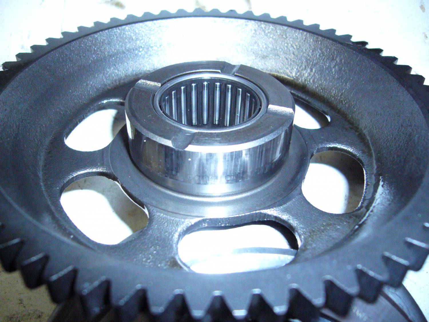

Прикрепления: 2917096.jpg (108.0 Kb)

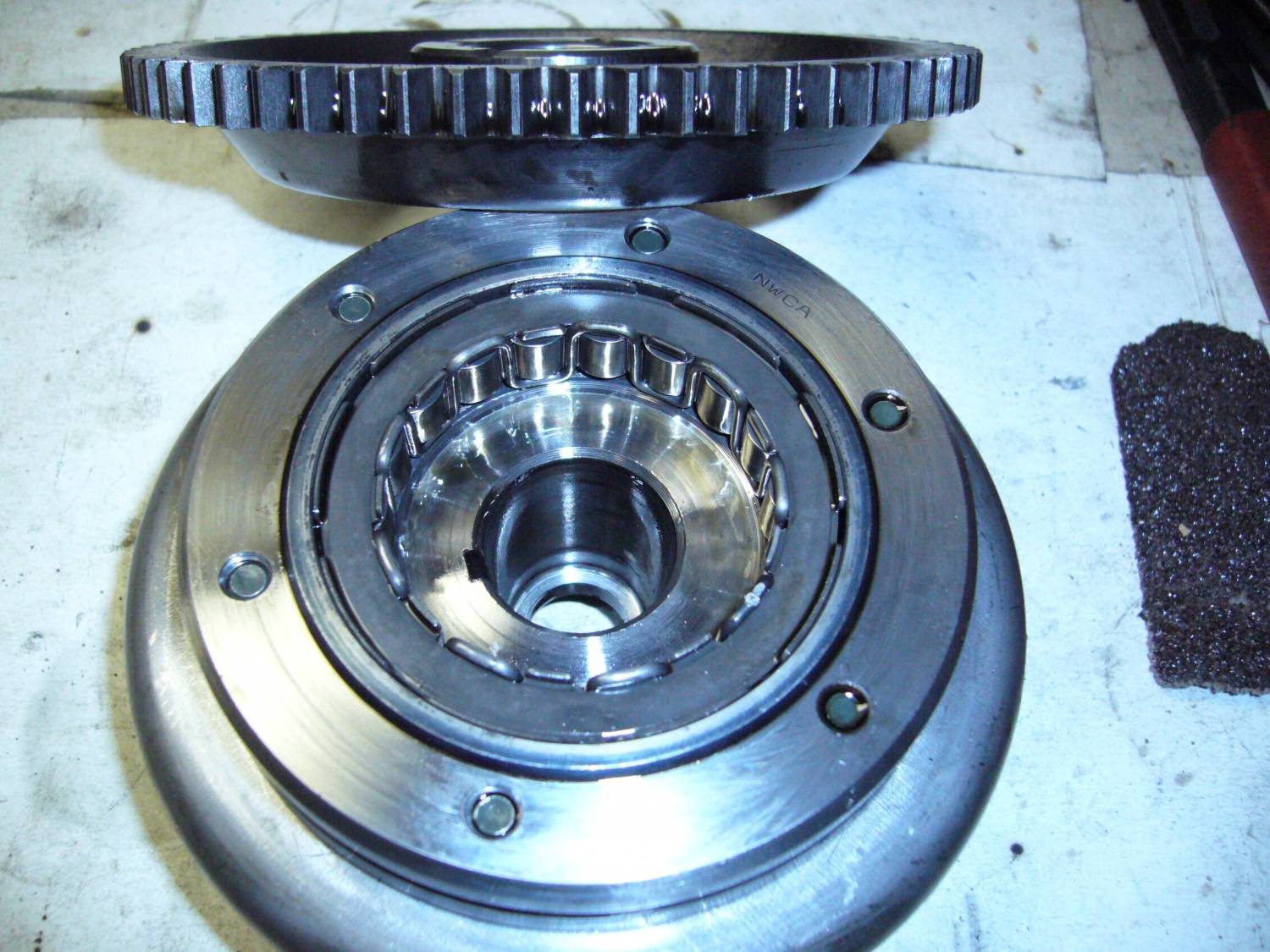

Dimaest Дата: Вс, 27.01.2013, 20:19 | Сообщение # 58
ruslan11, вот спецом для тебя по рыхлому раскидал дырчика... ролики хорошие, беговуха чутка побита, но ещё нормуль. Принцип такой: в одну сторону проскальзывает, в другую колом встаёт и передаёт крутящий момент от стартера к коленвалу.
Прикрепления: 4519607.jpg (198.4 Kb) · 7915460.jpg (168.9 Kb)
