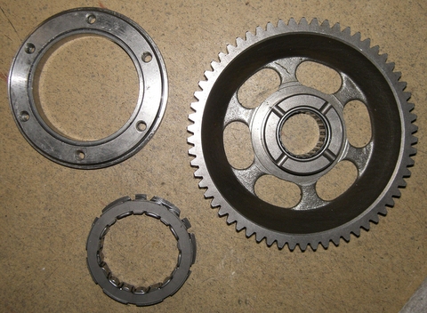

Есть комплект из 3х таких немыслимо дорогих штуковин. Нужен?
Прикрепления: 2483230.jpg (147.5 Kb)

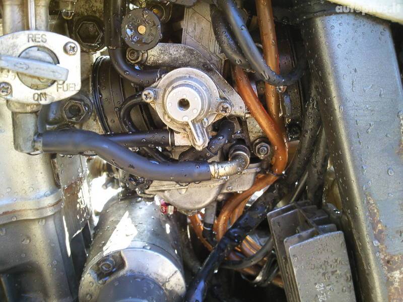

Dimaest Дата: Ср, 06.02.2013, 00:51 | Сообщение # 102
ruslan11, вот этот болтик открути(где FUEL написано), брызни туда чуток бензина шприцем, закрути и пробуй заводить... если заведётся и проработает пару секунд, то точно проблема в недостатке бензина

У меня нет такого болтика, как еще можно налить ? хотя мне кажется что переливает наоборот из глушителя идет как пар и выкрутил свечу оттуда тоже, свеча мокрая вся была пробовал прокаливать искра есть.
klr650 Дата: Ср, 06.02.2013, 01:50 | Сообщение # 104
Должен быть . У всех есть . Тогда попробуй эфира через воздушный фильтр . Ну если мокрая , то прожги и снова заведи , посмотри как работать будет .
