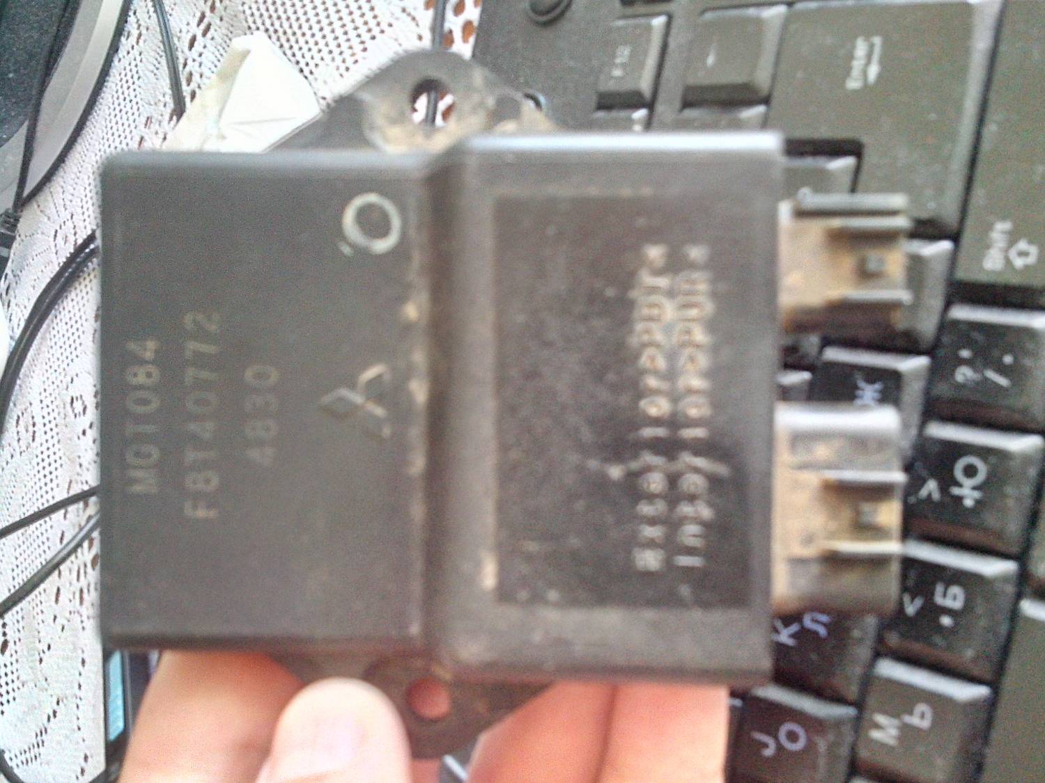

Вопрос по коммутатору такой, если его не позвонить и не проверить, олимпиадам логического мышления понятно тогда что он не работает!? Я попробую взять у кого небудь подкинуть, от цузуку подойдёт?от RMZ?
И насчёт должного моста не прозванивается?
Добавлено (10.10.2013, 12:42)
Мужики такой вопрос у всех такой коммутатор, митсубиси!)))
Добавлено (11.10.2013, 03:38)
вот фото

$IMAGE1$

$IMAGE1$

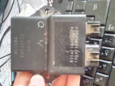

Добавлено (12.10.2013, 07:52)
епти, наконец то скинул!)) сегодня подкинул свой коммутатор на дрз400см 2005 года, мот не завелся!((( с его коммут с пол тыка заводится!) щас все скажут возьми его!))) Свой он мне не дал побоялся и его сгорит!))
мож кто подскажет где теперь можно найти? на мегазипе ценник заоблочный!) на ебей? мож у кого небудь заволялся?))

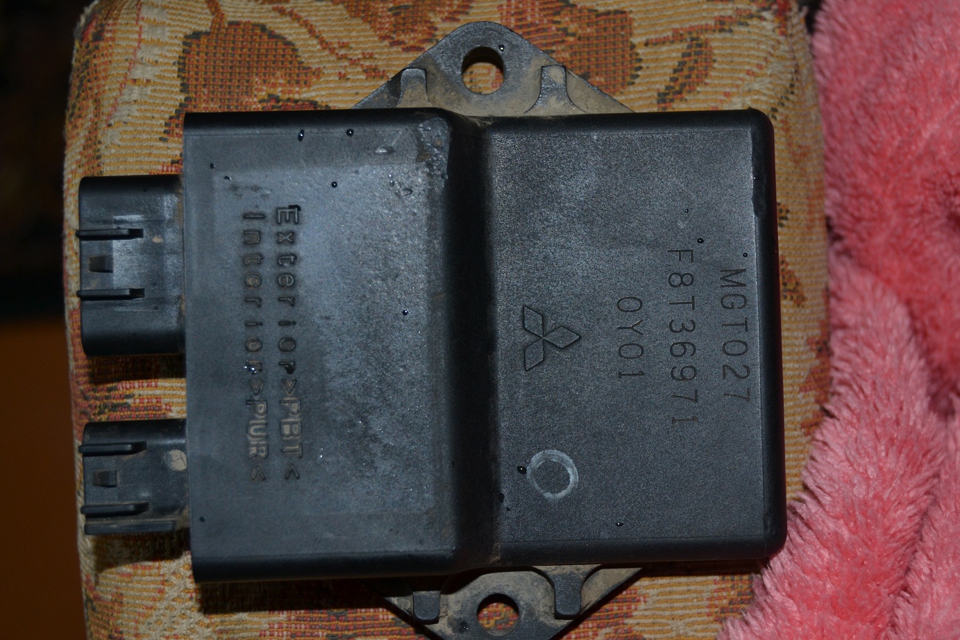

мужики на барахолке нашел коммутатор, второе фото, мне такой подайдет? номера разные!
Прикрепления: 3009806.jpg (195.3 Kb)
