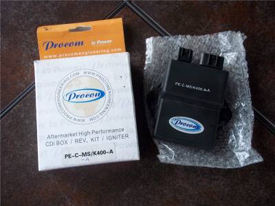

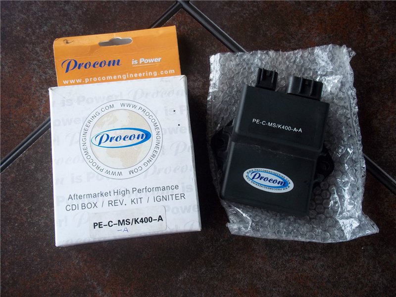

вот еще тюненый есть, че посоветуете???
Прикрепления: 7149365.jpg (101.3 Kb)
SkaterMF Дата: Сб, 12.10.2013, 14:20 | Сообщение # 32
Любит гуглить перегуглить
Мотоцикл: DRZ-400 sm
Город: Мытищи
Сообщений: 766
valerka_27, сток у divdivex'a был //www.drz-club.ru/forum/19-5399-1#75582
