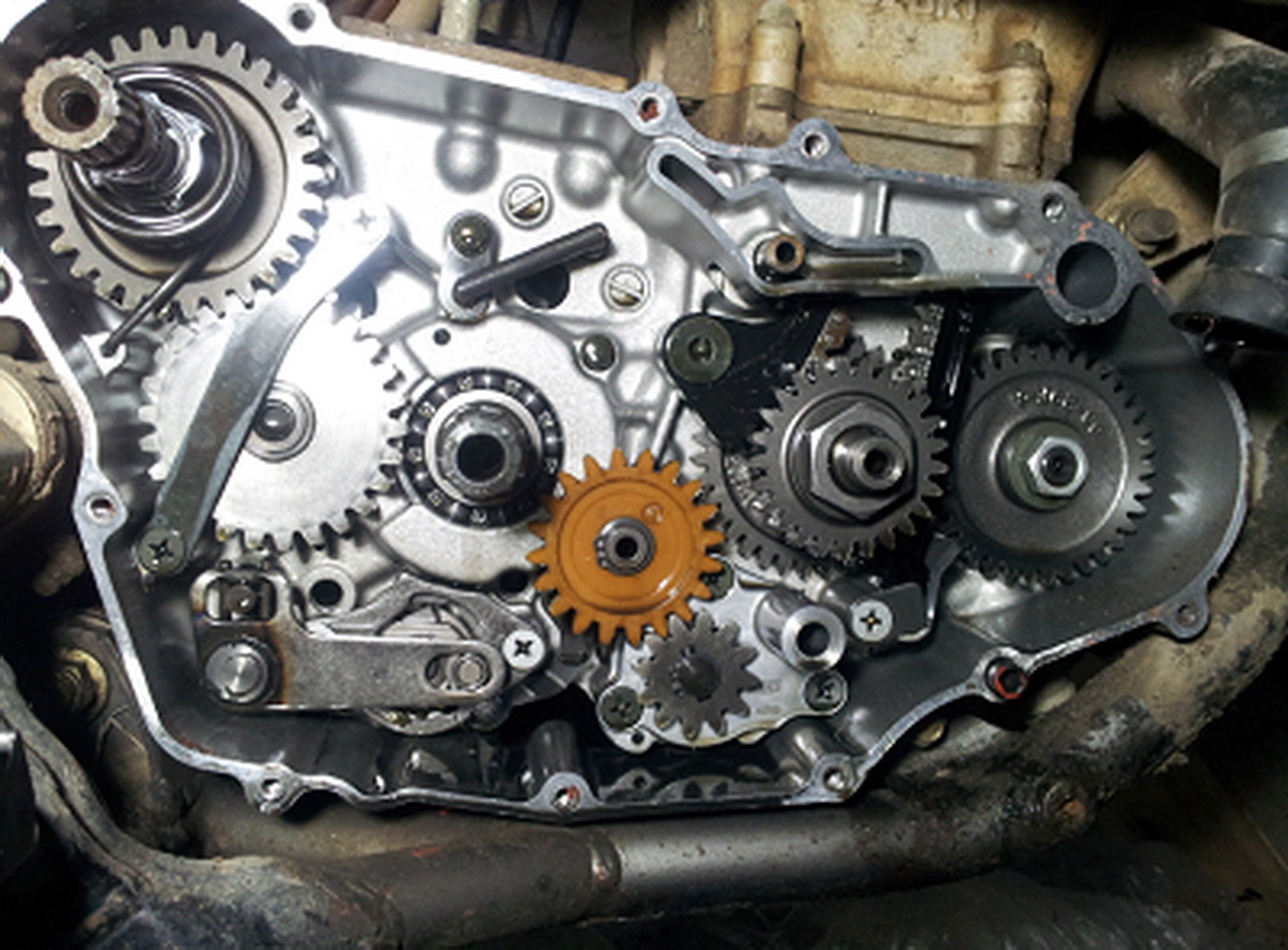

разобрал правую крышку решил сделать фото, вроде все  в норме, фото опять не получается скинуть, в редактор вставляю!

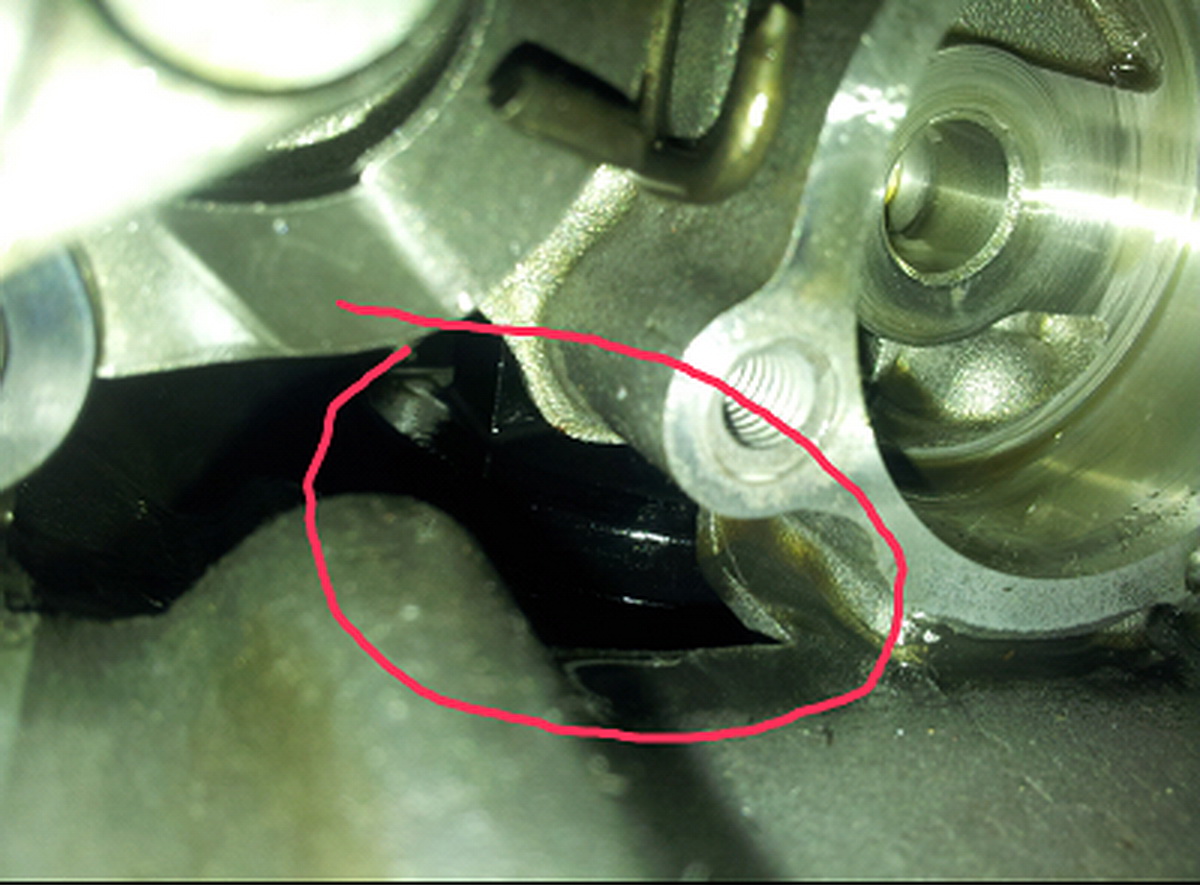

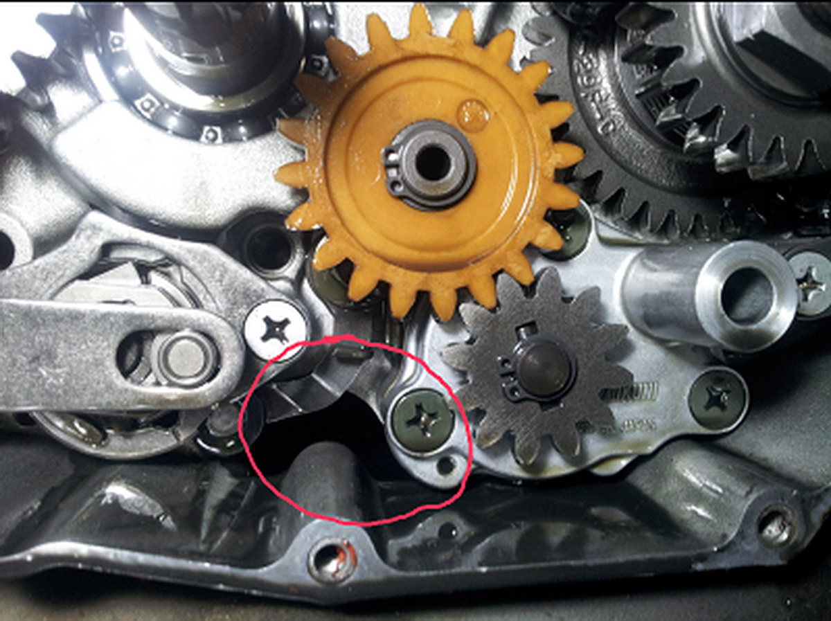

Сообщений: 44
$IMAGE1$
Добавлено (10.11.2013, 09:24)
там же находится фильтр? думал что могу через насос подлесть не получается, нужно прибором смотреть н аработе взять смогу только подсветки нет на нем, теперь бошку сорвать думаю, клапана посмотреть, тот раз не получилось поломал переходник на головку уж очень сильно затянуто!(  можно ли тот фильтр промыть без разборки?

Dimaest Дата: Вс, 10.11.2013, 22:59 | Сообщение # 53
Сообщений: 2671
valerka_27, я например не понимаю, при чём  тут масляный насос и трудности в запуске ДВС после покатушек?...
Промыть маслозаборник в принципе реально, дунуть через канал масляного насоса... можно и маслом пролить .
Но лучше всего полный разбор двигателя!

Да не фильтр это, а сетка маслозаборника. На месте сложно будет промыть.
Снять распред валы, покрутить если нет компрессии или слабая снимать цилиндр. Заодно думая о прокладках.

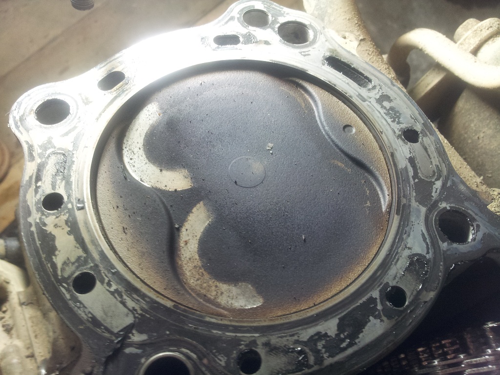

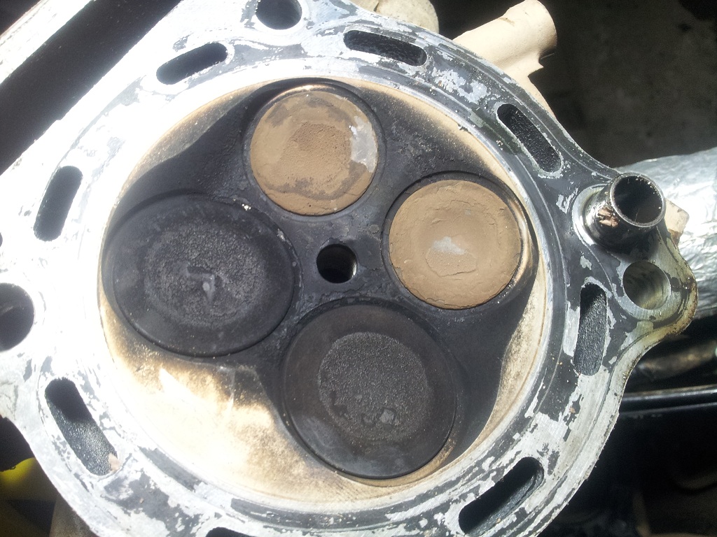

She, снял распредвалы, решил лапкой попыркать, компрессии вообще не было, было слышно хорошо как где то сопит,  внял на видео если кому интересно могу ссылку скинуть....

Dimaest Дата: Вт, 12.11.2013, 18:45 | Сообщение # 58
Сообщений: 2671
всё ясно - удар поршня по клапанам, клапана кривые
вот она, тема на 4 страницы, а впускные клапана аж канавку на поршне набили... на первой странице сразу было сказано про фазы ГРМ и кривые клапана!
Нагар тоже свидетельствует о жоре масла, тут замена маслоотражателей и колец... пока всё разобрано надо просить знакомого уралиста, иначе пипец мотору будет.

valerka_27 Дата: Ср, 13.11.2013, 02:39 | Сообщение # 59
Группа: Свoй
Мотоцикл: DRZ 400
Город: Хабаровский край, г.Комсомольск-на-Амуре
Сообщений: 44
Dimaest, не сказатьчто там сильная канава, про масло отражатели и уралиста поподробнее можно?)) маслоотражатели это маслосъемные кольца? мне заказывать только впускные клапана или выпускные тоже?

She Дата: Ср, 13.11.2013, 07:14 | Сообщение # 60
Сообщений: 5683
Репутация: 59 ±
valerka_27, сделай дефектовку клапанов.
Впускной 12911-29F00 зип 814рэ, выпускной 12912-29F00  зип 1266 рэ. кольца поршневые стд 12140-29F00  зип 1929 рэ. маслосъемный к. 09289-05011 86 рэ.
в экзисте на 30% дешевле.
Ну и сухарей пару бы взял мало ли потеряешь wink прокладку...
Добавлено (13.11.2013, 07:14)
Ну еще и цепь с натяжителем проверь.
