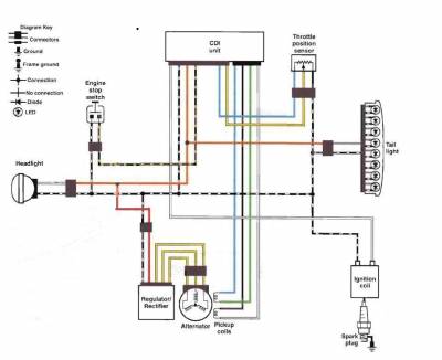

She Дата: Ср, 25.09.2013, 02:59 | Сообщение # 15
valerka_27,  вот тебе схема от твоего мота, фишек там самый минимум. Да и мест проверок.
1. Первое что проверь, это кнопку останавливающую двигатель. Если замкнута работать не будет. Достаточно просто снять фишку.
2. Проверить генератор и РР. Для начала просто состояние фишек и контактов. Г-РР-CDI Читать тут.
Прикрепления: 8977022.jpg (63.6 Kb)
