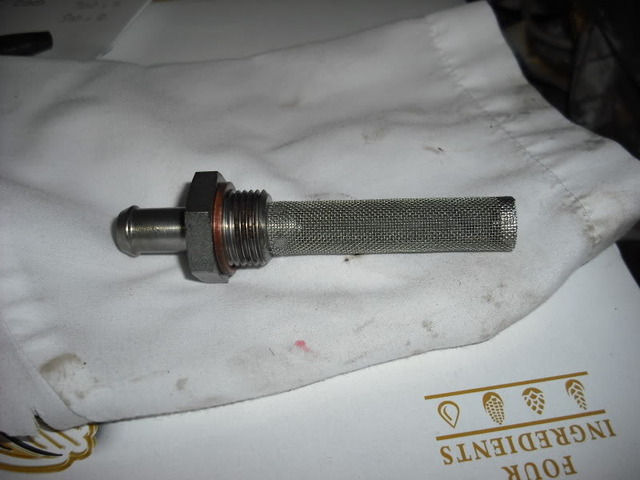

1. В итоге перетянул болт крепления фильтра грубой очистки (№3 на картинке) и сломал его пополам:
Возможно ли найти аналог данного болта или может у кого завалялся?
2. Кое-как отвернув сливной болт в картере, обнаружил на нем стружку от резьбы картера (полагаю бывший владелец перетянул его). При попытке завернуть болт обратно, он прокручивается.
я думаю возможно,зайди в авто магаз с образцом и поищи,не думаю ,что на ДРЗ какой то особенный болт,думаю от какой нибудь иномарки подберёшь или закажи если время терпит.

Sibir, разве это не монолитная деталь?
А болт под номером 3 поискать можно, и от других мотиков похожий может быть, но легче заказать новый, он не совсем обычный.

d1antre, так я про болт под  №3  и писал,стрелка то на него показывает)))

Болт и правда не совсем обычный:
Поищу в магазинах и на разборках. Также попробую найти токаря, сколько он запросит за работу...

похож на болт который вкручивается в гидролинию тормозов...а он отлично подходит от жигулей - 5 грн стоит (20 руб.) в автомагазах....

aboven, если в магазинах не найдешь, закажи оригинальный, или поищи в мотомагазинах. идет 14 дней максимум

заказывай оригинальный болт, сажай его на химию типа "холодная сварка" двух-компонентные составы в автозапчастях спроси, . (самый быстрый способ). должно сработать.
