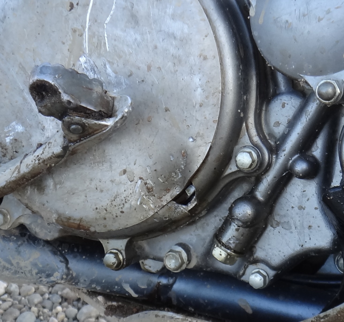

вот это химия в прошлом году победила вот такую дырку (до сих пор катаюсь с заклеенной крышкой, не течёт....)
Прикрепления: 6740528.jpg (492.2 Kb)
Sibir Дата: Пн, 24.03.2014, 20:56 | Сообщение # 19
Ну так то да, замажь её этой фигнёй и всё,езди не парься,правда масло потом через заливную менять будешь,переворачивая верх кармашками мот smile
SAN4EZ, ета хрень хороша когда раз заделал и больше ни каких нагрузок нет(типа как у тебя дыру замазать)А если по ней болт закручивать\откручивать,то она не пойдет,мёртвому припарки.
