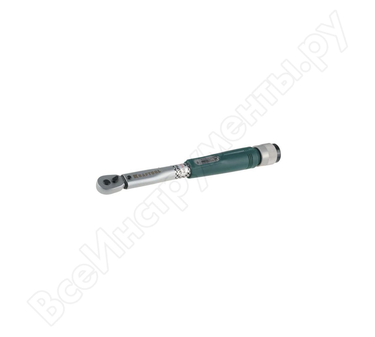

aboven, вот поэтому на форуме мануал с моментами затяжки болтов и волшебный ключик в продаже имеется:
