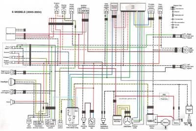

Djonson, генератор нужен для зарядки акумулятора, погляди на схему. И на провалы в теории влиять не должен, если только он не паленый какой нибудь и при условии что всё правильно установлено

Схему смотрел -  три катушки питают мот и заряжают акум,одна отдельная катушка, питает мозги(думаю, что проблема в ней...). Ещё датчик холла менял...И статер правильно установлен.

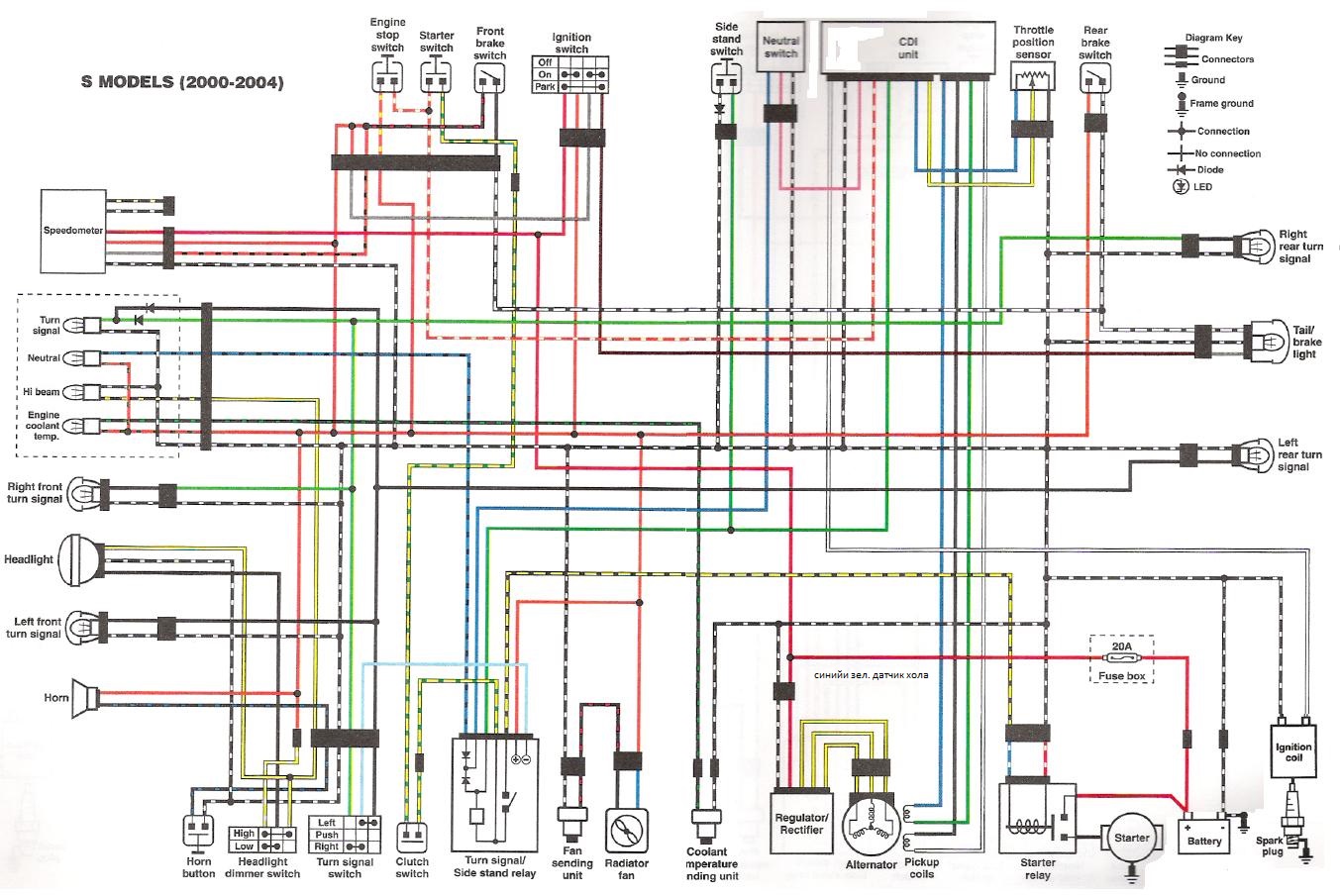

Покажите мне на этой схеме какая отдельная катушка питает ЦДИ?
Если речь идёт о двух катушках генератора справа (верхняя(по схеме) синий+ зелёный, нижняя = чёрный + белый) - это датчики положения маховика (там как раз два выступа). Если б эти провода были перепутаны, мотоцикл вряд ли вообще работал.
