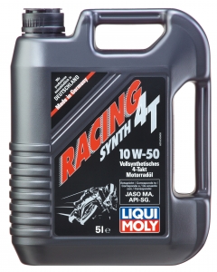

Wert Дата: Чт, 14.10.2010, 00:20 | Сообщение # 35
Зампотех
Город: Mck
Сообщений: 145
Прикрепления: 7740180.jpeg (61.6 Kb)
