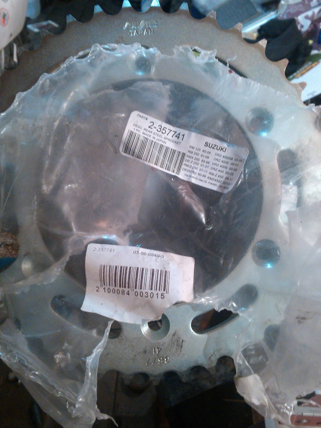

Xronik Дата: Пт, 21.03.2014, 11:18 | Сообщение # 309
Мотоцикл: SM
Город: МО
Сообщений: 27
Подскажите вместе с мотом мне отдали звезду новую. Только она не подходит, внутренний диаметр меньше чем на моей звезде. Это от другой модели ? хотя на упаковке написано SM 05.
