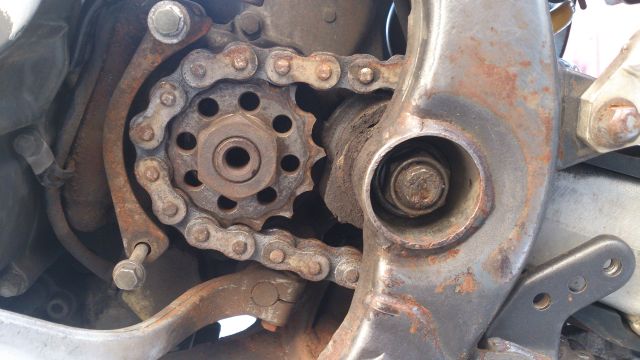

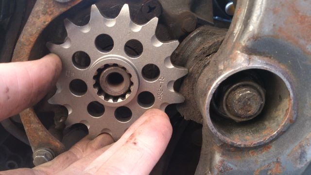

Купили в прошлом году DRZ-400. По документам аппарат 2000ого года. На раме наклейка: DRZ-400SY.
На этой неделе сунулся к передней звезде и увидел, что у неё не всё хорошо с зубами. Решили махнуть. Ознакомился с каталогом JTsprockets: передняя звезда 15 зубов. У меня стоит 14. Решил поставить 15, но она не лезет, вообще никак не лезет. Более того, у меня такое чувство, что у 14 зубовой звезды зубы побломаны, потому что она тоже великовата.
Что у меня за мопед такой? И какие звёзды на нём должны стоять?
