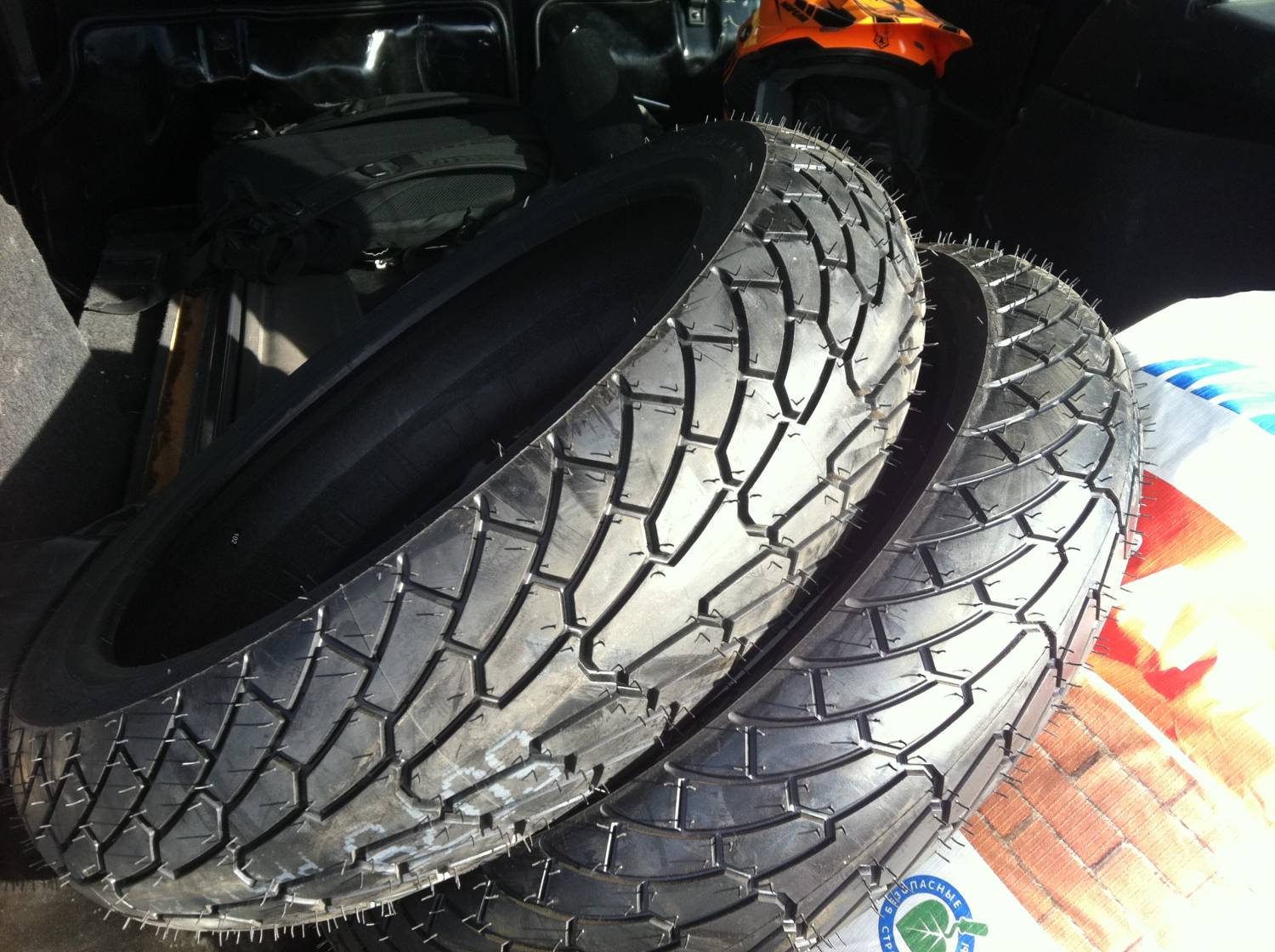

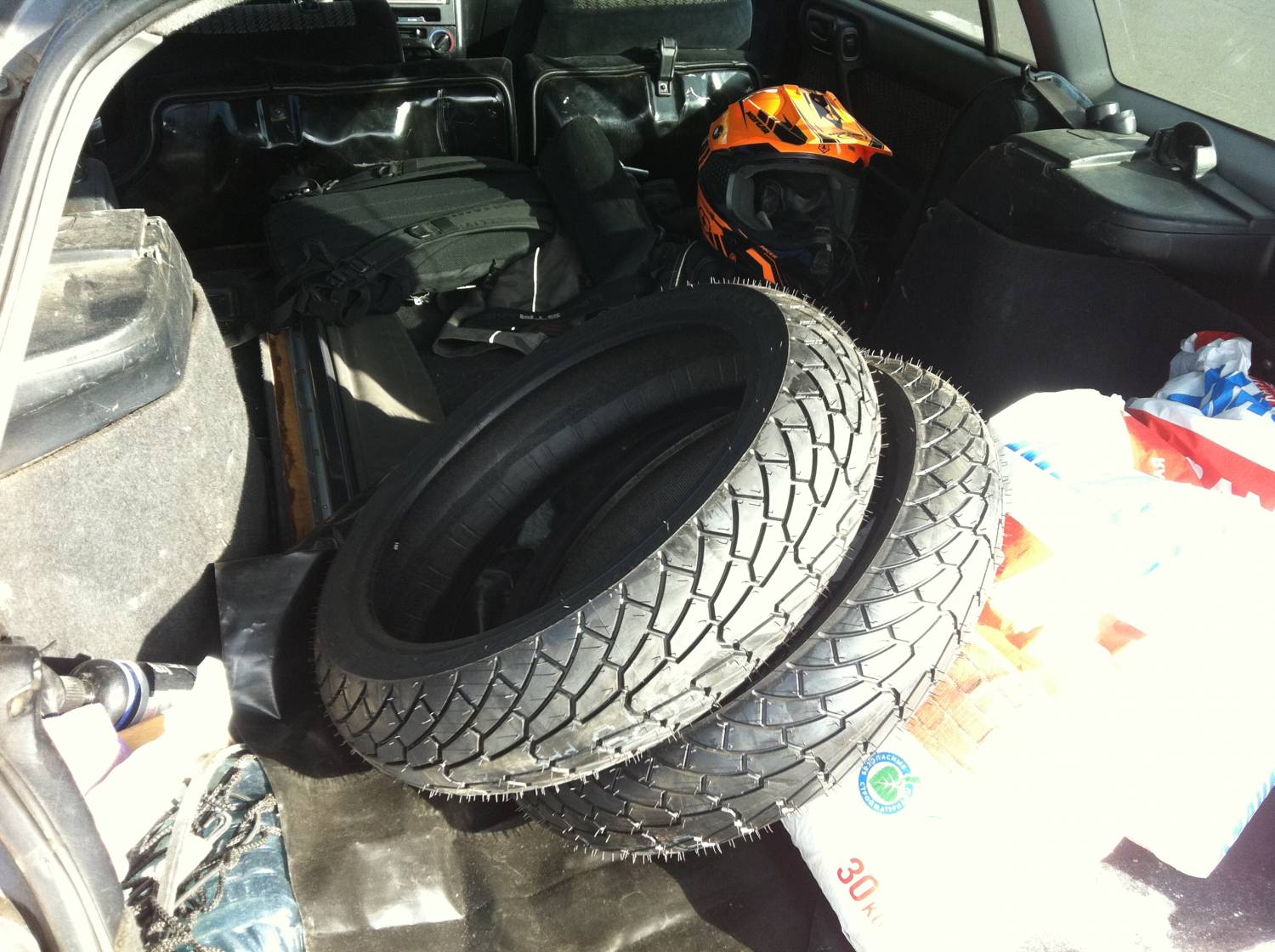

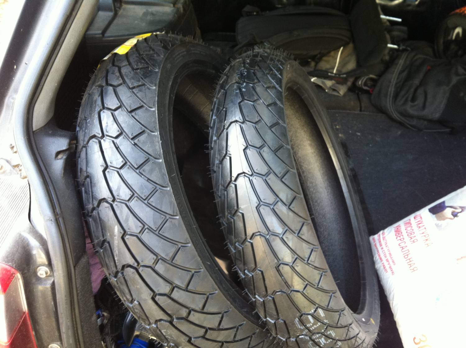

Dan Дата: Пт, 30.09.2011, 13:25 | Сообщение # 149
Город: Подольск-Москва.
Сообщений: 274
В общем купил колёсьи, обошлись в 10015рублей. Ну ничотакие, я и помягче резину в руках держал, но тоже приятная и липкая. Ставить и эксплуатировать буду уже в следующем сезоне. Размеры 120/70-17 и 150/60-17. Грунтозацепы не такие внушительные как казались на фото, но по грунтовке думаю получше откровенно дорожной резины будет. О говнах речь само-собой не идёт.
Прикрепления: 6178756.jpg (195.5 Kb) · 1622170.jpg (203.4 Kb) · 5458652.jpg (172.7 Kb)
klr650 Дата: Пт, 30.09.2011, 13:52 | Сообщение # 150
Для асфальта хороша . По грунту так же как дорожная практически .
