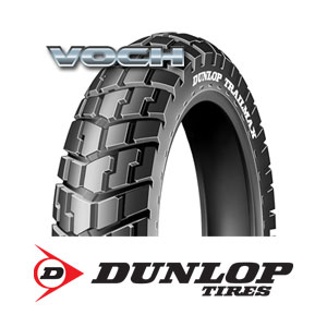

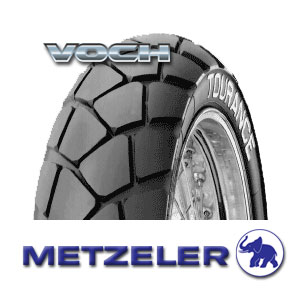

zveroBoy Дата: Вт, 03.07.2012, 13:43 | Сообщение # 178
Мотоцикл: DRZ400sm
Город: Сергиев Посад МО
Сообщений: 27
Друзья, полопатив форум и ФАК я понял, что на SM можно ставить шины 2-го назначения, типа: Метцелер Эндуро3 Сахара, Метцеллер Туранс и другие. Но хотелось бы прояснить вот какой момент: вперёд можно подобрать только 120/90-17, а они позиционируются как ЗАДНИЕ.
Так вот, правильно ли я понял, что это вполне приемлемый вариант при использовании мота в режиме туриста? Т.е. асфальт/грунтовка - 70/30 % ?
Просто немного сложнее будет рулиться, просто не надо так сильно закладывать на асфальте, НО это НЕ ОПАСНО, так?
Дело в том, что слики хороши только на асфальте, на траве иной раз тронуться не могу, поэтому менять - однозначно! Вопрос на что. Нравится Сахара3, Метцелер Туранс, Dunlop TrailMax.
И ещё вопрос можно ли поставить на перёд и зад разные модели резины? Просто подобрать чтоб перёд был похожий по всем параметрам, но покруглее что ли? Будет ли это безопасно?
Добавлено (03.07.2012, 13:43)
А вот нашёл переднюю: передняя шина Heidenau K73 120/70-17 58H (Спасибо vlad200). Может мне их и хватит...
Но зад у них 160/60-17 ! Большеват.
Прикрепления: 1361708.jpg (46.9 Kb) · 8706467.jpeg (18.5 Kb) · 6155135.jpeg (20.2 Kb)

zveroBoy, езжу на Сахаре, спереди именно 120/90 - 17 задняя покрышка. Перевернул стрелочкой в обратную сторону, потому что передние шины елочкой смотрят в противоположную сторону по отношению к задней. Разгоняюсь до 120, дальше начинает колбасить руль, но это, как я понял, у многих smile Сзади стоит 140/80 - 17.
Metzeller Enduro 3 Sahara — самая внедорожная из дорожных покрышек! Дальше идут уже шашечки smile Я и на сликах до подножек не закладывал, так что на этой тоже не жестю. Но тут какой-то гонщик на ней клал до конца smile
