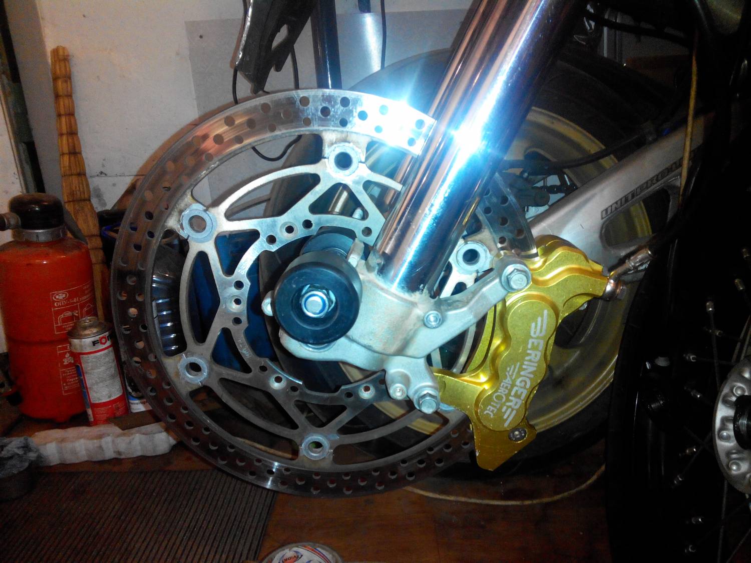

Коллеги, хотел поделится информацией по тюнингу передних тормозов.
Информацию по установке задней рабочей машинке от КТМ можно найти в Барахолке.
Теперь по делу:
Ставим на СМ суппорт Берингер с 6 поршнями и меняем вилку от RMZ...
Пока пилотная версия, но как все соберу и отлажу - выложу инфо...
Пока не могу полностью довести до ума, так как есть проблемы.
Спасибо svitz(У) за оперативное предоставление нужных дополнительный запов.
Прикрепления: 9214420.jpg (181.2 Kb)

На данный момент мягкое и короткое перемещение рычага рабочей машинки приводит к просадке вилки.
Резкой перемещение блокирует переднее колесо. Ищем компромисс...

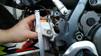

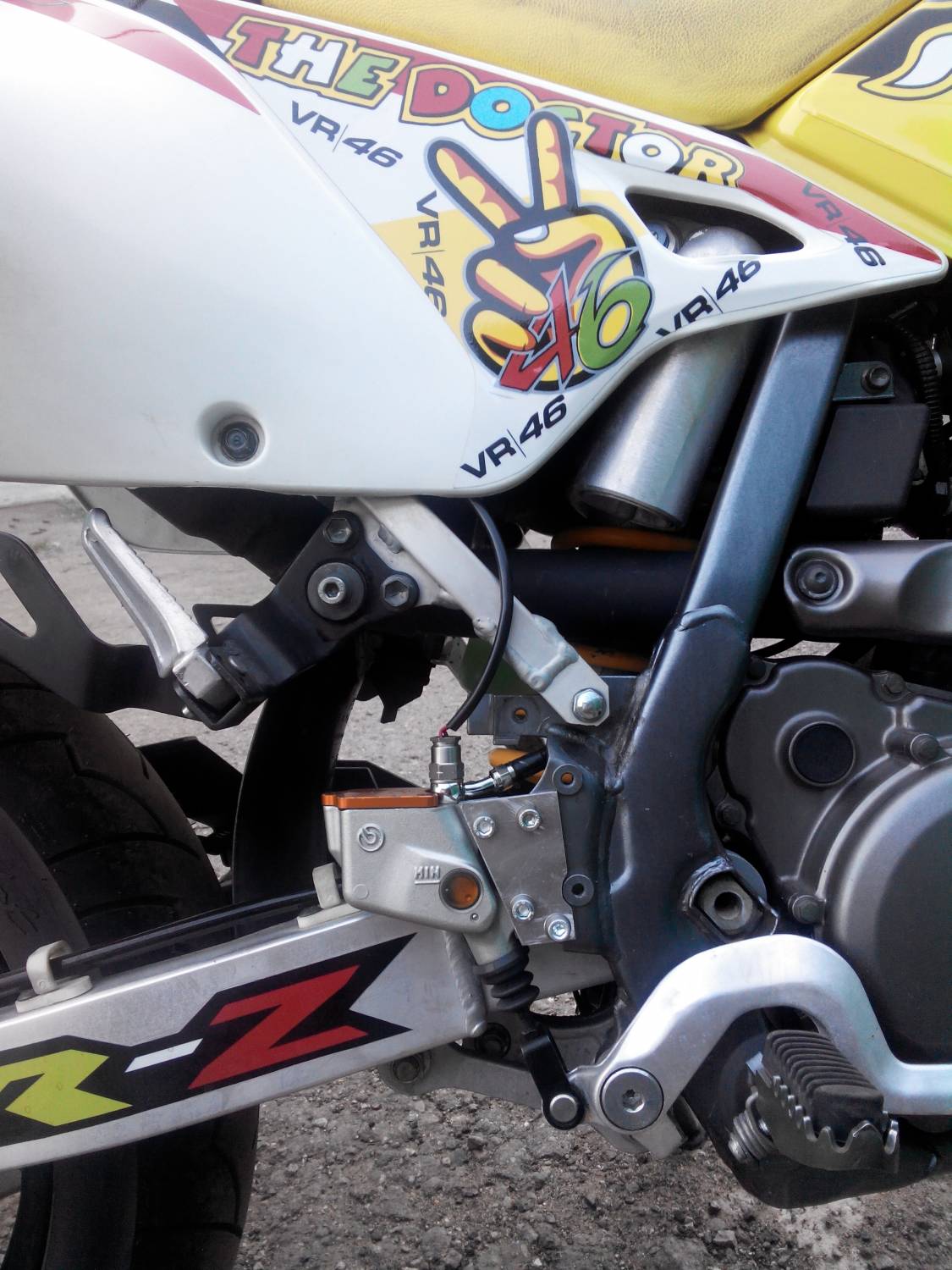

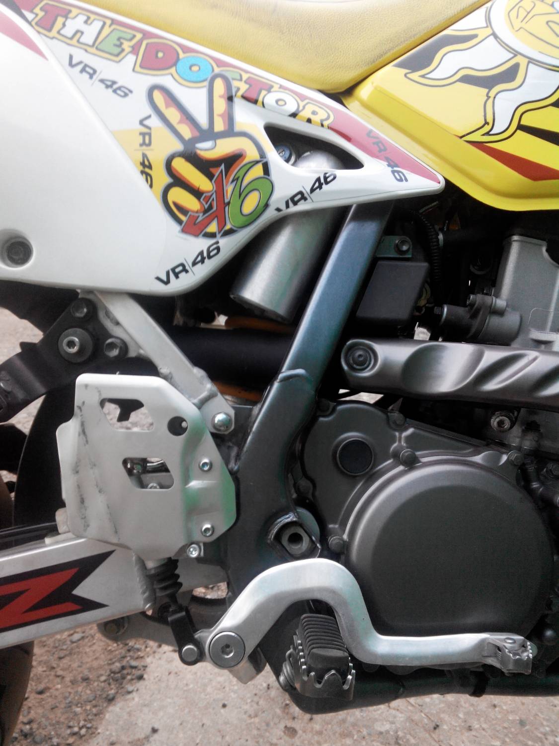

Кронштейн для рабочей машинки заднего тормоза делал по фотографии, с учетом масштаба линейки 8-)
Прикрепления: 2922069.jpg (120.0 Kb) · 9242560.jpg (184.2 Kb) · 9914557.jpg (161.8 Kb)
