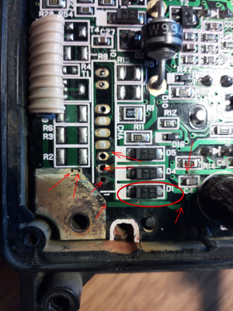

Поменять местами резинки...
Возможно, какое-то из переходных отверстий сгнило, посмотри внимательно. Либо драйвер дисплея непропаян (на котором oki написано)
demonizer Дата: Чт, 02.02.2017, 18:02 | Сообщение # 122
Любой доступный, для красного провода это не критично, он лишь поддерживает работу часов.
Но от воды диоды не выходят из строя, если только лапа физически отгнила. Проверь диод.
Стрелками указал потенциально уязвимые места.
Переходы с одной стороны платы на другую, должны звониться.
Они не защищены лаком, в них стоит вода и они подвержены коррозии в первую очередь.
Прикрепления: 9222622.jpg (369.0 Kb)

Maxmen Дата: Пт, 03.02.2017, 06:21 | Сообщение # 123
Мотоцикл: Drz 400sm
Город: 96, Екатеринбург
Сообщений: 44
"Возможно, какое-то из переходных отверстий сгнило, посмотри внимательно" не понимаю... это какие ты имён в виду?
demonizer Дата: Пт, 03.02.2017, 09:13 | Сообщение # 124
http://www.pk-altonika.ru/dictionary_46.htm

demonizer Дата: Вс, 05.02.2017, 23:55 | Сообщение # 126
Что за потемнение на дорожке, возле R34?
Maxmen Дата: Пн, 06.02.2017, 19:51 | Сообщение # 127
Мотоцикл: Drz 400sm
Сообщений: 44
Это отсвечивает. Так все норм. Я уже всю плату просмотрел, ни каких разрывав цепи не вижу.
