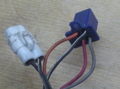

torovfritz Дата: Чт, 02.02.2017, 13:35 | Сообщение # 120
Мотоцикл: Suzuki Djebel 250 XC
Город: Дедовск, МО
Сообщений: 2
Друзья, всем привет!
Честно говоря, у меня от DRZ-400 только приборка rolleyes , по этой теме я и заглянул. Говорят, тут Demonizer помогает лечить электронику, надеюсь найти ответы и починить приборку.
Разобрал, отпаял все провода, почистил спиртом. После визуального осмотра и тестов мультиметром выяснилось, что сгнила дорожка от красного провода к диоду и умер сам диод.
Подскажите, пожалуйста, какой аналог можно поставить вместо оригинального диода? На оригинальных маркировка D.4 9К.
Общая схема:
http://take.ms/u5uhJ
Мертвый диод:
http://take.ms/b1q3L
Тип коннектора:
Прикрепления: 8611751.jpg (14.6 Kb)
