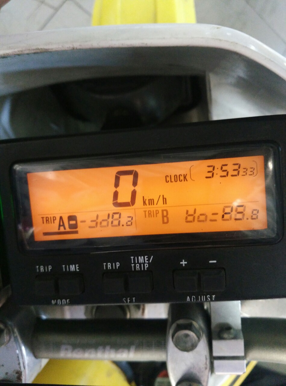

Добрый день, купил у (second) приборку, в конце 2015г, не стал сразу ставить, после зимы решил заняться этим вопросом, вот в прошлом месяце поставил, а она не не показывает нижние измерения и пробег , есть ли возможность это исправить ?
Прикрепления: 8494533.jpg (192.3 Kb)
demonizer Дата: Вт, 26.04.2016, 23:32 | Сообщение # 92
Да, разобрать, отвиньтить дисплей, протпреть спиртом токопроводящие резинки и контактные площадки под ними,собрать

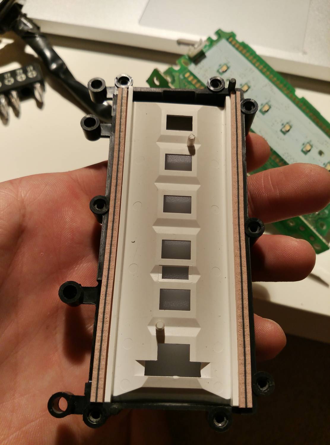

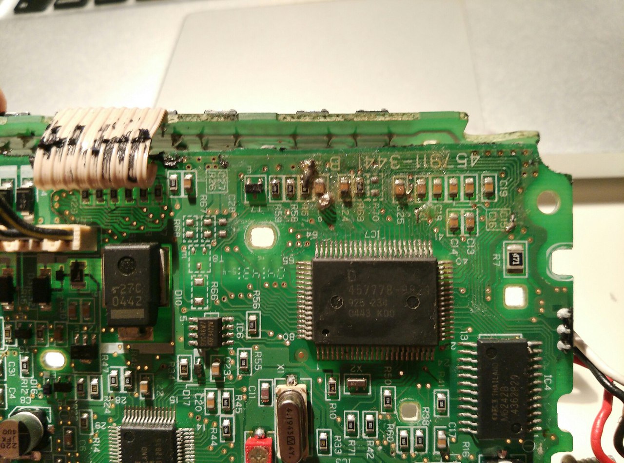

Сообщений: 37
Разобрал приборку, видимо я не первый тут )) перепайки какие то.

demonizer Дата: Ср, 01.06.2016, 00:37 | Сообщение # 94
Да, поковыряли знатно... wacko

demonizer Дата: Ср, 01.06.2016, 10:35 | Сообщение # 96
Я не знал, что внутри такой абзац, возможно, протирка и не поможет

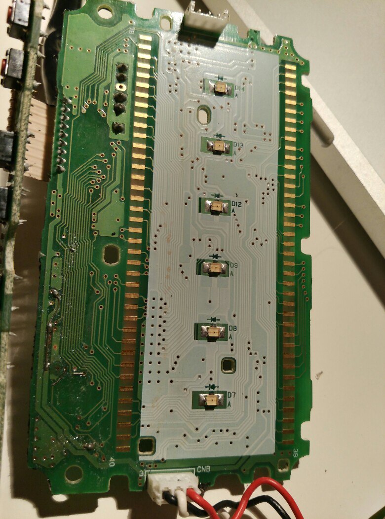

Доброго дня, погасла приборка. после вскрытия обнаружились отломанные или выдернутые из колодки провода - два черно-белых и один черно-желтый. на фотографии на первой странице темы понятно откуда черно-желтый, но два черно-белых абсолютно одинаковые. отсюда вопрос к знатокам: есть разница в каком порядке их подсоединять или нет?
demonizer Дата: Ср, 06.07.2016, 12:30 | Сообщение # 98
Нету. Оба-масса
Niksun Дата: Ср, 06.07.2016, 12:58 | Сообщение # 99
Город: 77, Москва
Сообщений: 310
Спасибо. отломились внутри колодки. буду паять напрямую к плате.

При вскрытии приборки обнаружил медный контакт между двумя половинками (на углу). Работает этот контакт, как я понял, массой и замыкает на рамку которая держит кнопки внутри приборки. данный контакт был немного окислен, почистил его и место его примыкания к данной рамке и все заработало. biggrin
