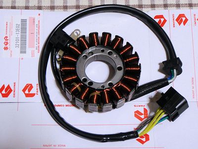

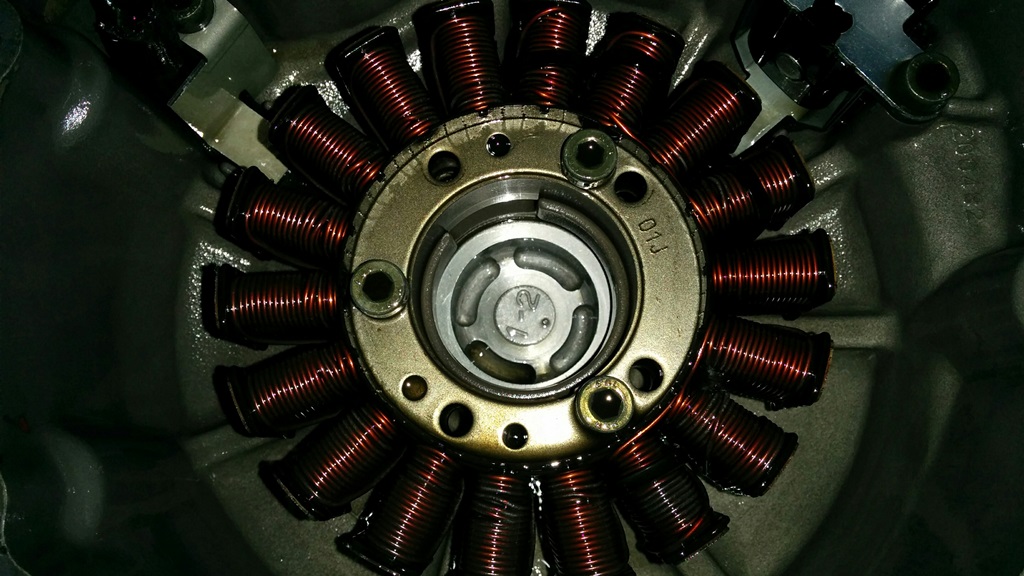

creat Дата: Пн, 29.05.2017, 16:48 | Сообщение # 591
Мотоцикл: DRZ 400E
Город: Иркутск
Сообщений: 108
demonizer, что бы не плодить тупых вопросов, немного изучил принцип работы, и пошел от начала..  Сразу бросилось в глаза любой желтый провод звонится на массу (и нифига не показатель что выдает напряжение на холостых ).. ну итд.. видимо во время удара  замкнуло обмотку ( вращения) и пропала искра.. потом видимо как-то разомкнуло, и я еще прилично поездил.. (старая болячка ) без нагрузки 13.5 все таки сегодня показал..но стоит включить доп устройства ( фару / вентилятор ) падает до 12.7..
буду менять статор ( хорошо имеется про запас )
фото замкнутого
по моему он подгорел.
спасибо за помощь.

demonizer Дата: Пн, 29.05.2017, 18:06 | Сообщение # 592
Сообщений: 3496
по-моему, тоже wink
Но удар тут, все же, не при чем, причина, как всегда одна - ослабли пластиковые хомуты, от вибрации перетерлись выводы обмотки в местах подключения к проводам и поженились.
На старых модификациях, ну, до 2005 точно, хомуты были черными. тронешь-рассыпаются.
