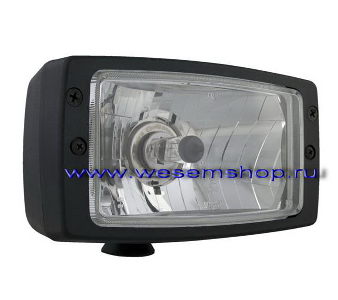

Купил WESEM Zetor 418.00 - прозрачная без габаритки на Н4, 730 рублей. Теперь буду пилить морду моту online2long
Брал здесь:
http://wesemshop.ru/shop....h4.html

1. WESEM Zetor 418.00 светит не лучше чем штатная европейская фара. Возможно, даже и хуже.. Еврофара дает более широкий луч в обоих режимах с ровной заливкой, дальний свет уверенно лупит на 100-150 метров. WESEM бьет чуть дальше, но луч какой-то немного рваный и узкий.
2. Я специально искал WESEM без габаритки, на фотках этого не видно, но выяснилось что штатное место под габаритку есть во всех фарах, те, что указаные без нее просто имеют нерасточенное посадочное место на отражателе. Т.е. получить маленький выигрыш полезной площади отражателя в итоге не удалось.
3. WESEM вся пластиковая, рассеиватель - стекло. Регулировки минимальные, фактически их нет, ход пружинок всего около 1см. Между фарой и корпусом открытый регулировочный зазор 2-3мм - вода и грязь полетят на провода. Штатная фара ДРЗ выигрывает по всем показателям, кроме веса - она металлическая, зазоры закрыты, посадочное место лампочки герметизировано резиновой заглушкой, хорошие регулировки и пр.
Насчет крепежа - WESEM действительно почти влезает в маленькую японскую морду!! Для этого фару разбираем и отпиливаем технологические ушки по бокам отражателя. После этого япономорду надо упилить буквально на 3-4мм. Фара крепится к самой морде, а не к вилке/траверсе! Метод крепления любой - от герметика до шурупов.
В целом мое мнение такое - еврофара достаточно хорошая, ее менять на что-либо бессмысленно. Японофара - гамно на 30ватт, его надо просто выдрать и поставить тот же WESEM - это дешевое достойное решение, при этом получим нормальный дорожный двухрежимный свет.

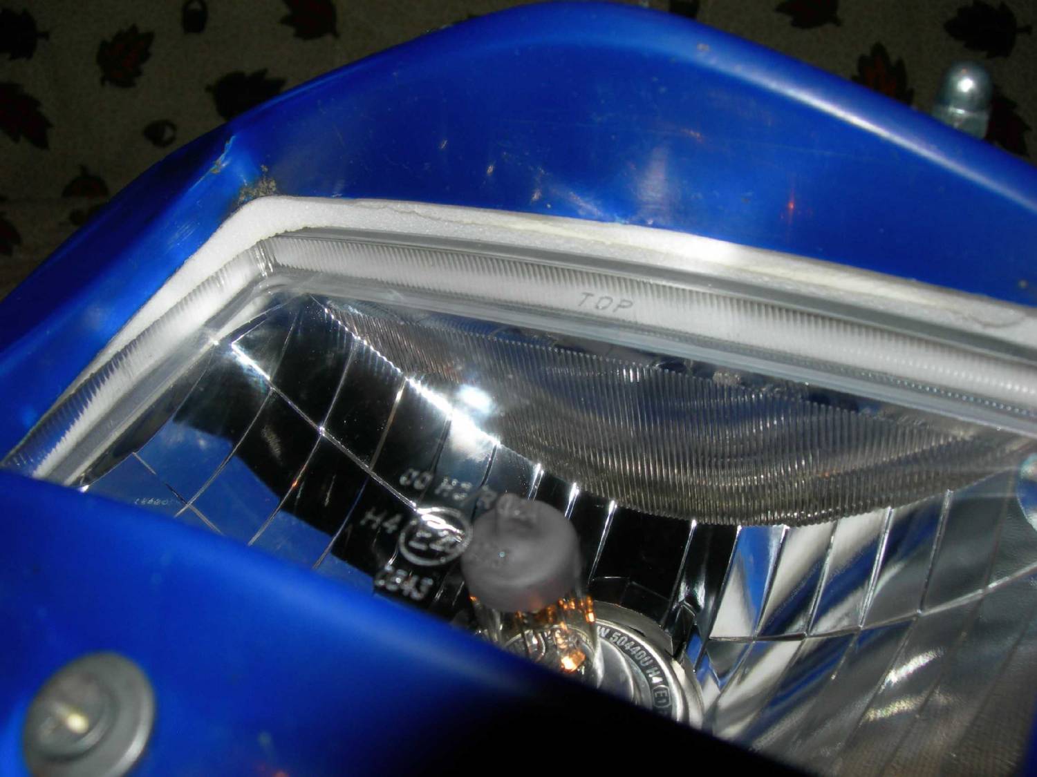

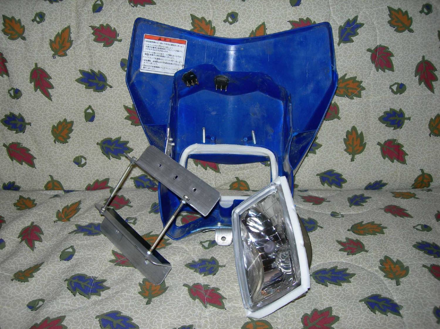

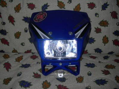

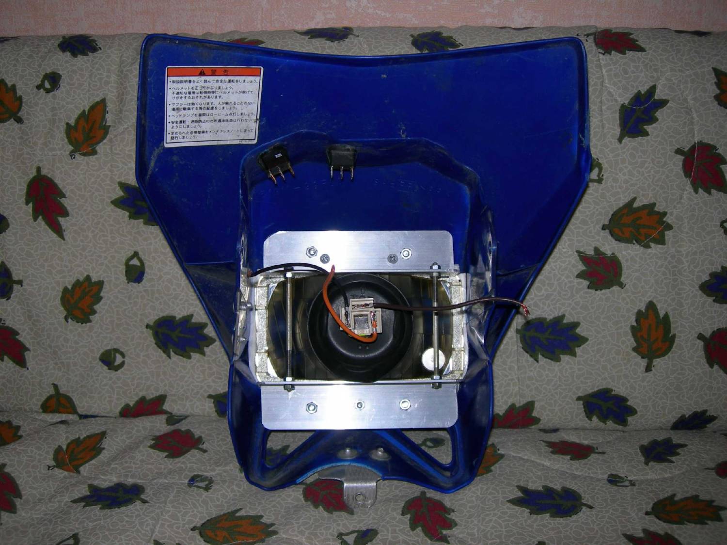

В общем фара WESEM Zetor 418.00 вставлена в япономорду. Резать саму морду не пришлось - отражатель подошел идеально!!
С фары снял пластиковый кожух, отрезал регулировочные ушки, морду проложил самоклеящимся оконным утеплителем. Вырезал из алюминиевых уголков два куска чуть короче фары, скрепил их тонкими шпильками - получился каркас, которым фару теперь надо придавить к морде. В принципе хватит и 3-х штатных мест крепления, но я решил усилить конструкцию и просверлил еще 4 дырки.
В итоге фара сидит плотно, держится аж на 7 болтиках. Регулировок нет, придется настраивать нижним крепежом всю морду. Но это совершенно не проблема. В общем на тюнинг потрачено 730 рублей и один вечер. Пока на мотик не ставил, баловался с балкона, запитав от снятого на зиму аккума. Светит неплохо. Потестирую в реале - расскажу. biggrin
