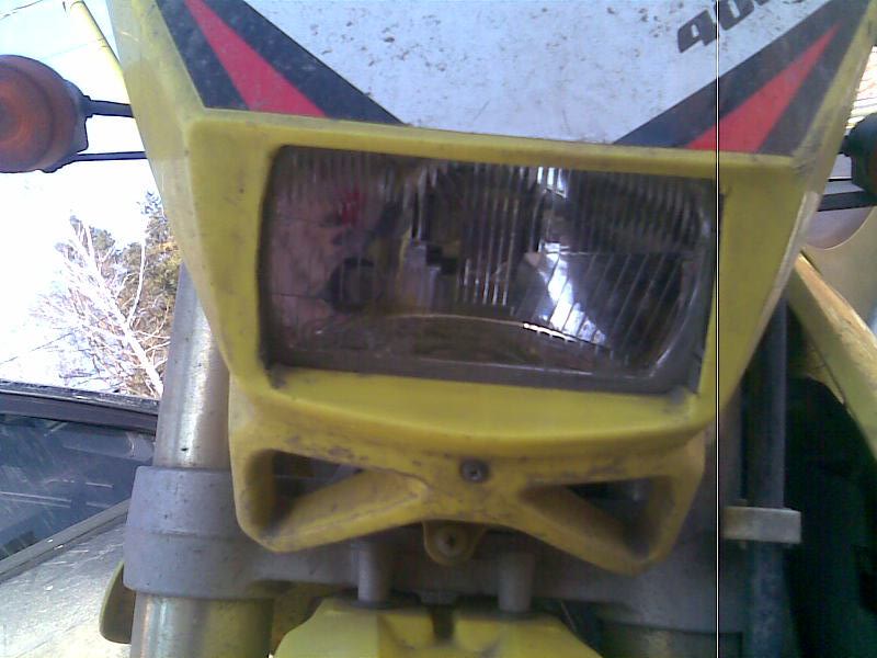

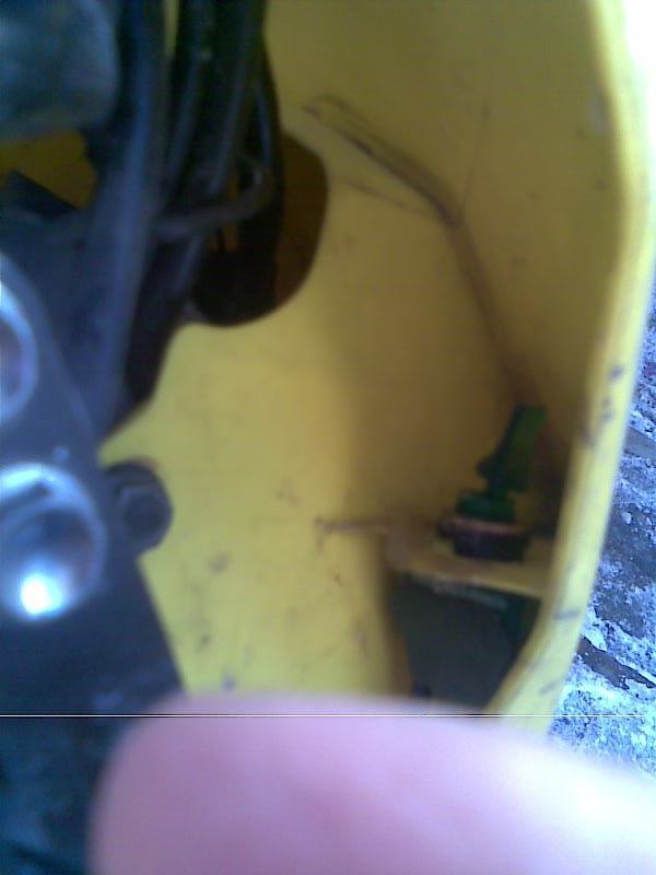

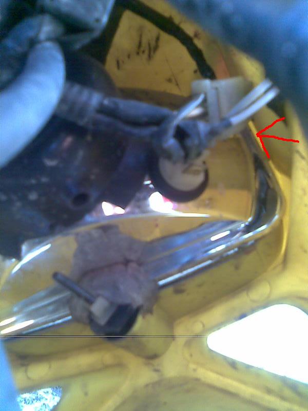

Leks Дата: Ср, 04.04.2012, 16:04 | Сообщение # 36
Мотоцикл: burgman 400 K7
Город: Серпухов М.О.
Сообщений: 214
Фотки на телефон, качество не очень , но на работу фотик не беру)
Тумблер врезал в усилитель справа от фары.
Фара в штатном месте на холодной сварке регулировка, красной стрелкой нарисовал где проделал отверстия для ушей фары.
Вид штатный, свет отличный up
