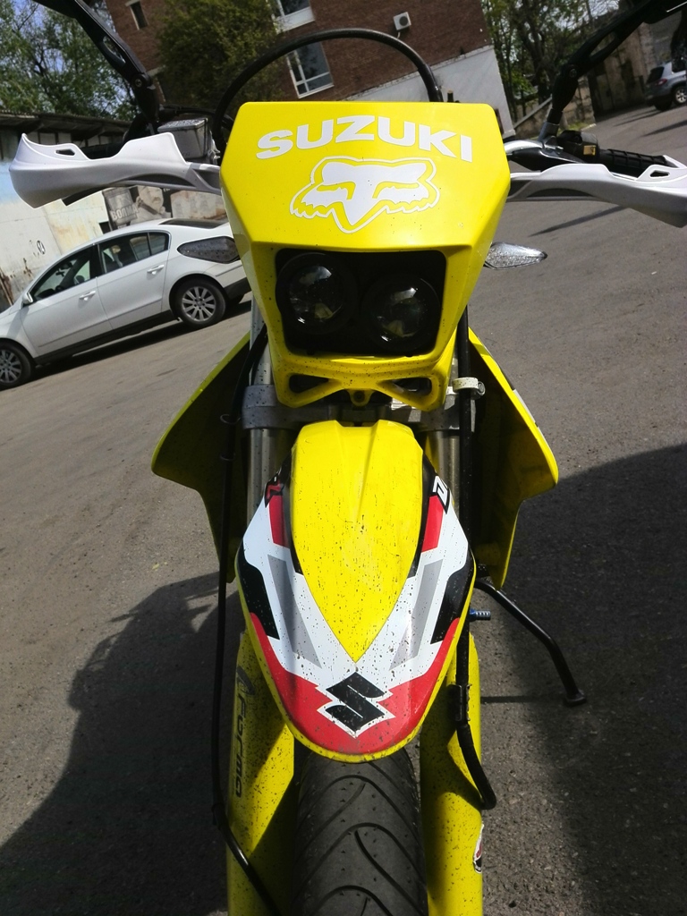

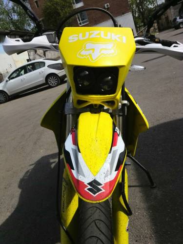

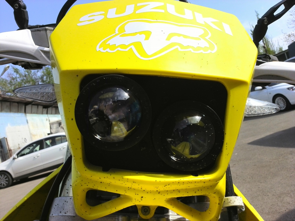

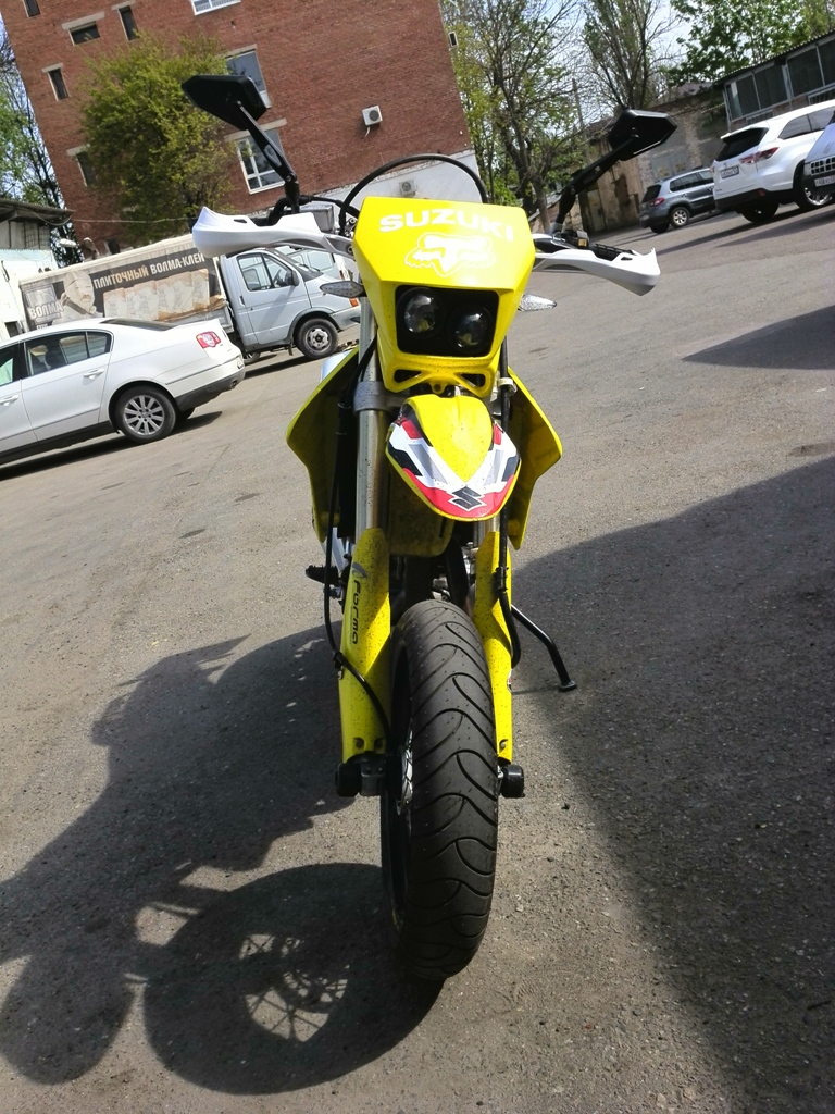

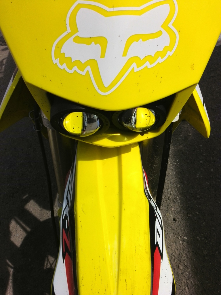

demonizer Дата: Сб, 19.04.2014, 11:03 | Сообщение # 63
Обещал чистых фоток, но опять заляпался слегка. Ну, что есть:
Добавлено (19.04.2014, 11:03)
Единственный недостаток - модули, хоть и алюминиевые, довольно увесистые, а пластик морды - гутаперчивый, поэтому на кочкарях луч немного вибрирует, планирую в морду внедрить металлический каркас
Прикрепления: 6246826.jpg (451.3 Kb) · 2332835.jpg (361.8 Kb) · 8266139.jpg (281.6 Kb) · 8873653.jpg (307.5 Kb)

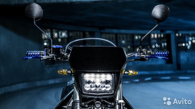

Кто нибудь делал в японскую морду?Ближний, дальний.
Добавлено (27.02.2018, 21:20)
Прикрепления: 3085140.jpg (69.6 Kb)
всем добра

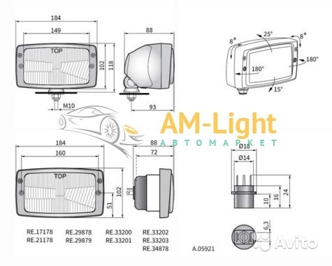

Ветеран Дата: Пн, 02.04.2018, 18:10 | Сообщение # 69
Мотоцикл: Suzuki dr-z400 s
Сообщений: 11
Приветствую парни! Прочитал много о внедрении wesem zetor в японскую фару без особых доработок. Но никак не пойму о чем речь... На схемах ширина фары 150 у меня 120, как можно всунуть без доработок??? Кто-то может замерять родное отверстие в щитке под фару?
Прикрепления: 2024457.jpg (46.5 Kb)
