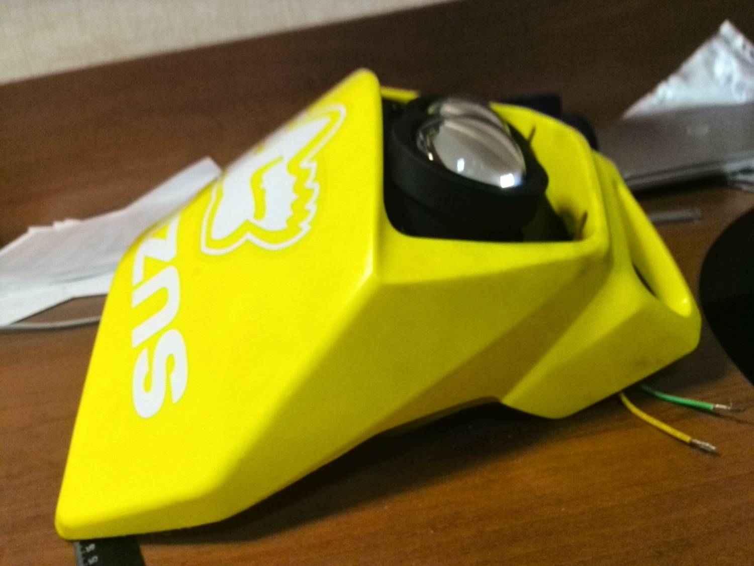

Через неделю будет отчет по внедрению этих модулей в америкосовскую морду
1KL 998 570-021
1BL 998 570-001
Надеюсь, у меня не получится так:
Прикрепления: 6553004.jpg (80.3 Kb)

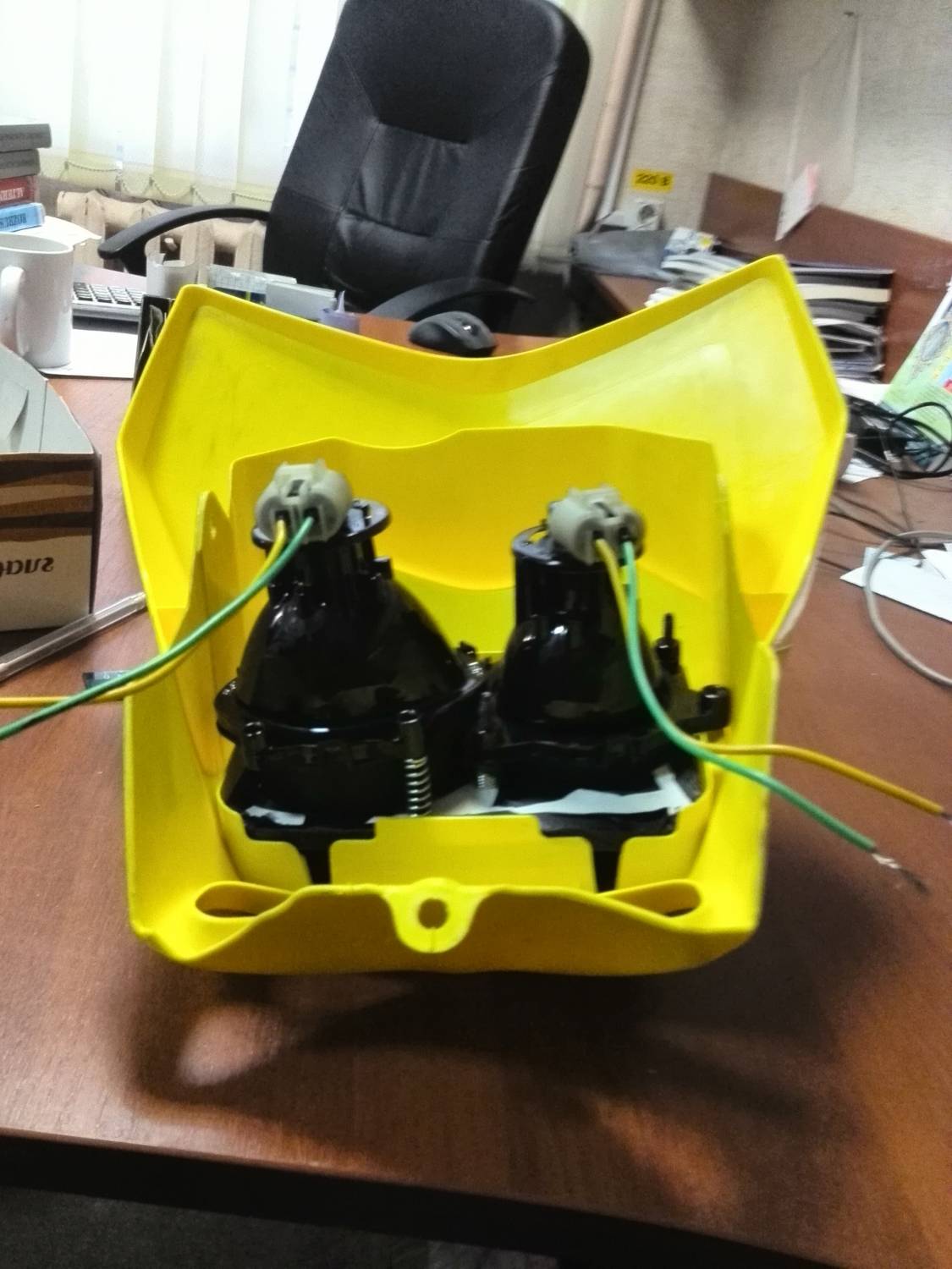

demonizer Дата: Чт, 10.04.2014, 14:06 | Сообщение # 51
Модули пришли, светят отпадно, буду колхозить. Капец, паук получится biggrin
Прикрепления: 8683339.jpg (125.5 Kb)

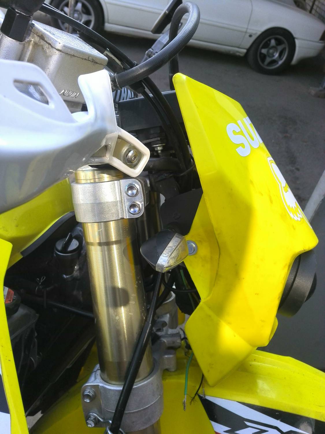

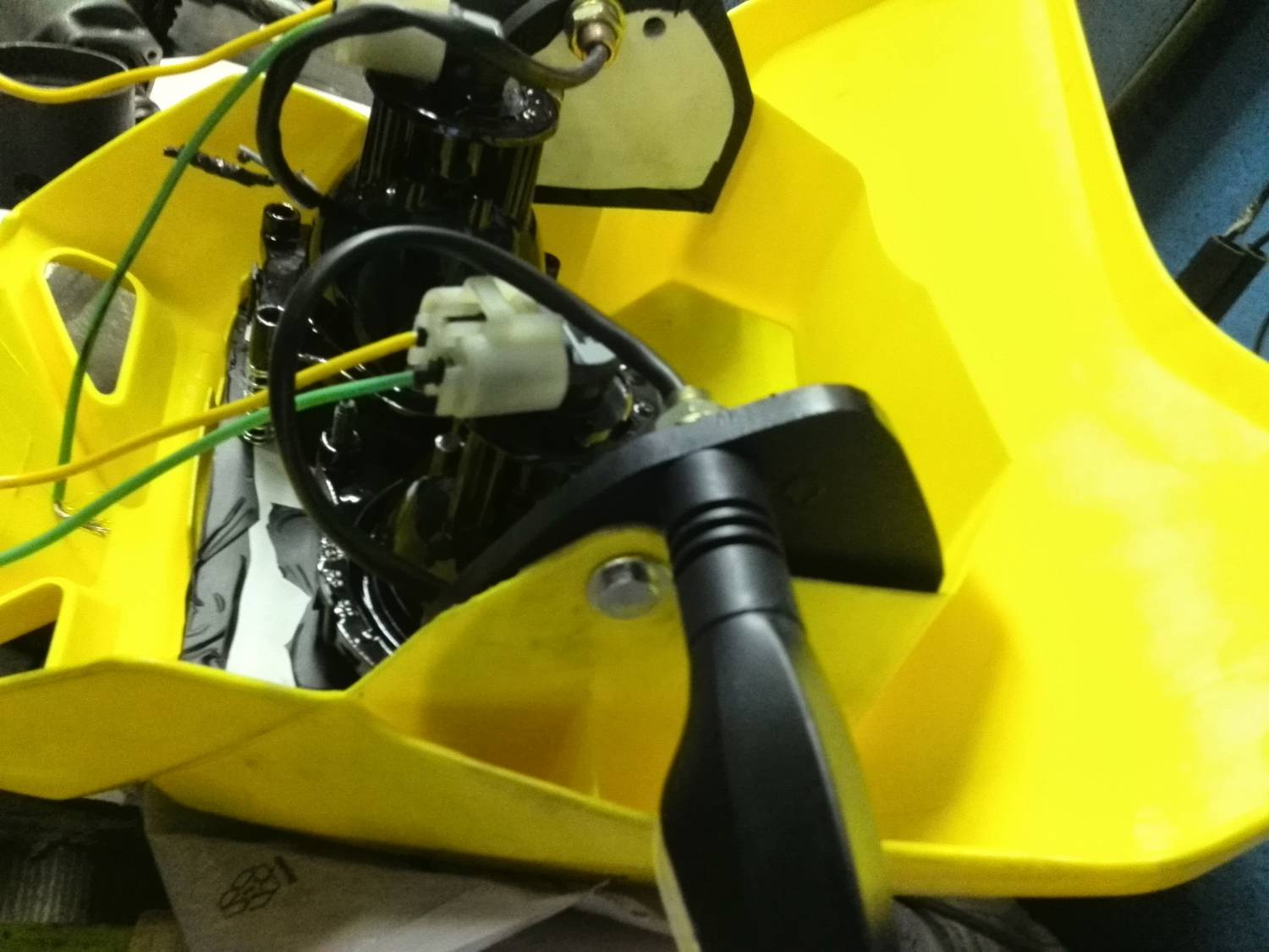

demonizer Дата: Чт, 10.04.2014, 18:41 | Сообщение # 52
Вкрячил, завтра установка на мот.
Добавлено (10.04.2014, 18:41)
Морду не кроил, регулировки сохранены
Прикрепления: 0316048.jpg (136.2 Kb)

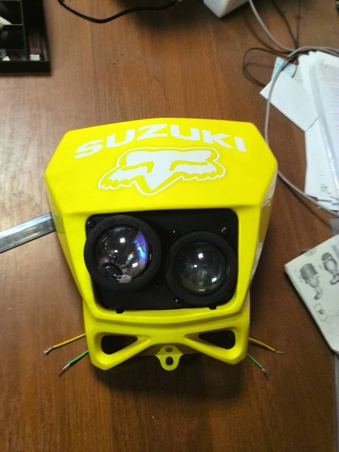

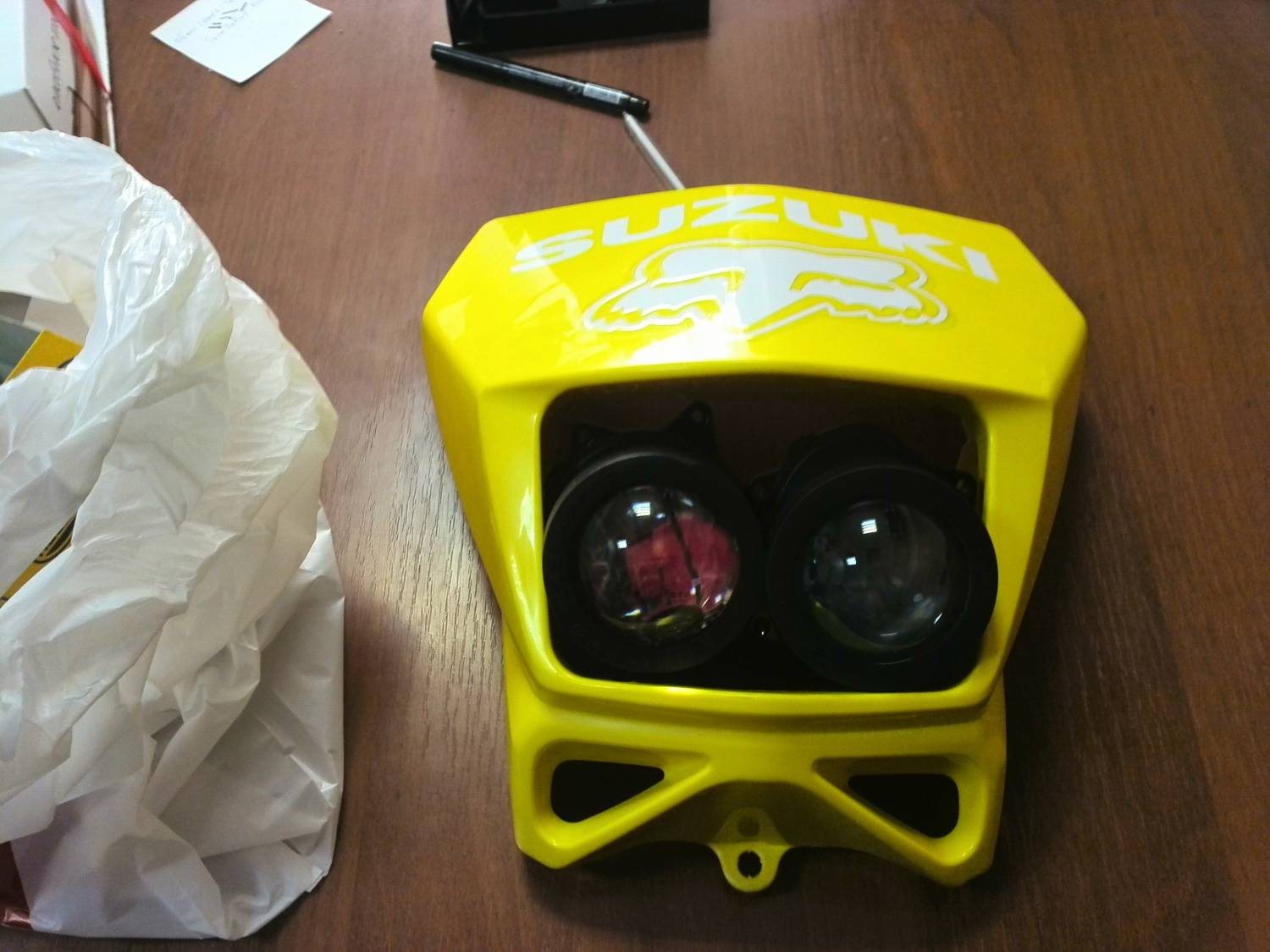

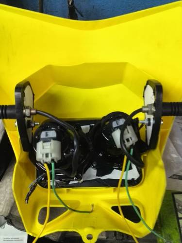

demonizer Дата: Чт, 10.04.2014, 20:20 | Сообщение # 53
Прикрепления: 5761567.jpg (112.0 Kb) · 4854167.jpg (137.5 Kb)

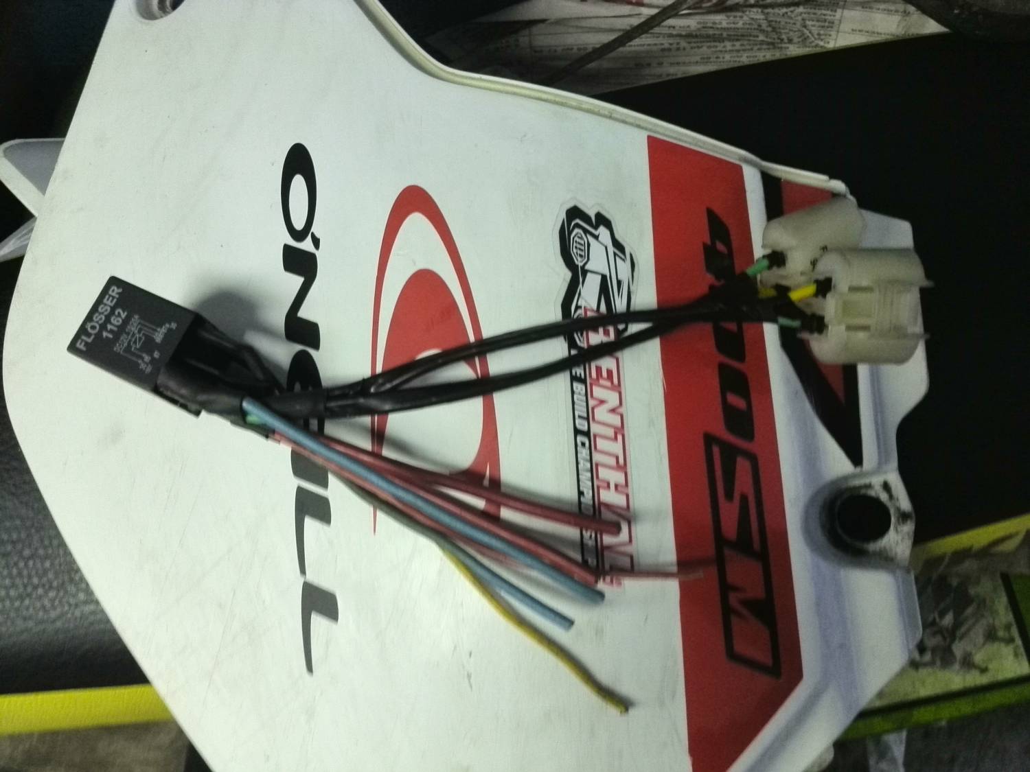

demonizer Дата: Пт, 11.04.2014, 21:00 | Сообщение # 54
Поскольку крепеж японки и американки/европейки различаются, пришлось приколхозить "переходники"
И, разумеется, отдельная проводка, с предохранителем и релюшками.
"Интеллектуальный пучок" )
Прикрепления: 8638143.jpg (223.1 Kb) · 9158374.jpg (122.7 Kb) · 5451482.jpg (119.4 Kb) · 0651419.jpg (128.1 Kb)

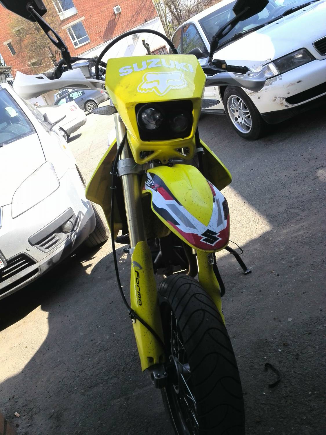

demonizer Дата: Пт, 11.04.2014, 21:03 | Сообщение # 55
Добавлено (11.04.2014, 21:03)
Прошу прощения за грязный мот, завтра наделаю "чистый фоток")
Сегодня прокатился - свет великолепный
Прикрепления: 8921207.jpg (145.9 Kb)

demonizer Дата: Вс, 13.04.2014, 21:00 | Сообщение # 57
В японскую не влезут, в американку - впритык.
Для креплентя использовал 10мм акрил, по сути, пластик, только пористый, обтянул его черным оракалом (и то и другое взял у рекламщиков, у них хватает обрезков).
Не нахожу нормального ракурса, чтобы сфотать.
У хеллы есть модули биксенон и бигалоген, думаю, одна линза в япономорду влезет.
Добавлено (13.04.2014, 21:00)
Пластину к морде не крепил особо. Вырезал впритык-зашла плотно, потом погрет феном края пластика вокруг фары изнутри и загнул, постараюсь сфотать.
