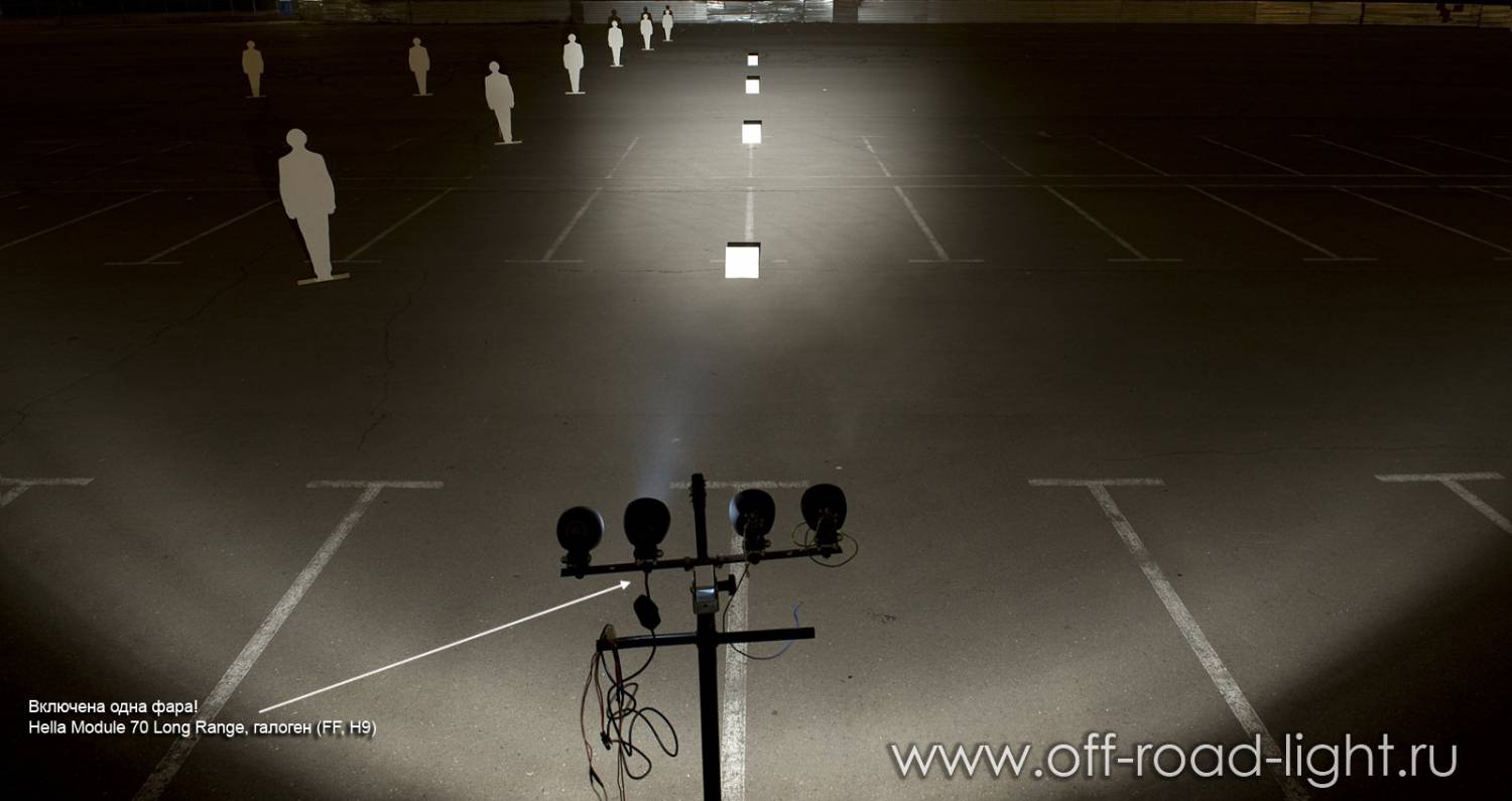

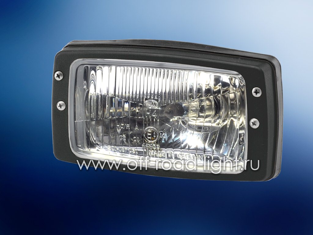

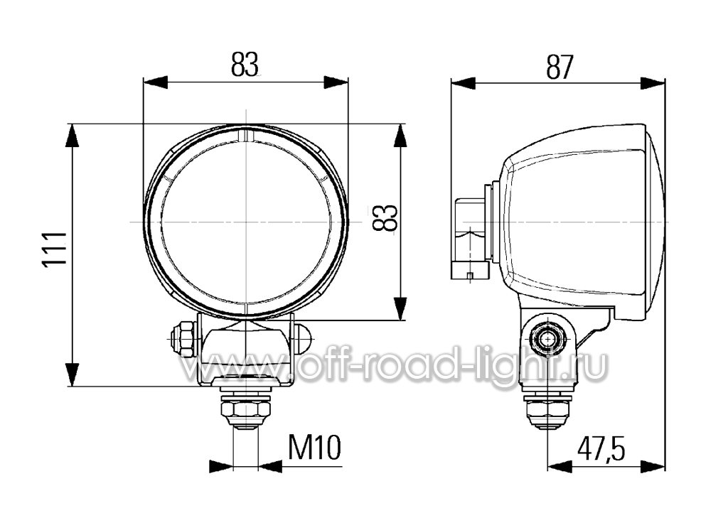

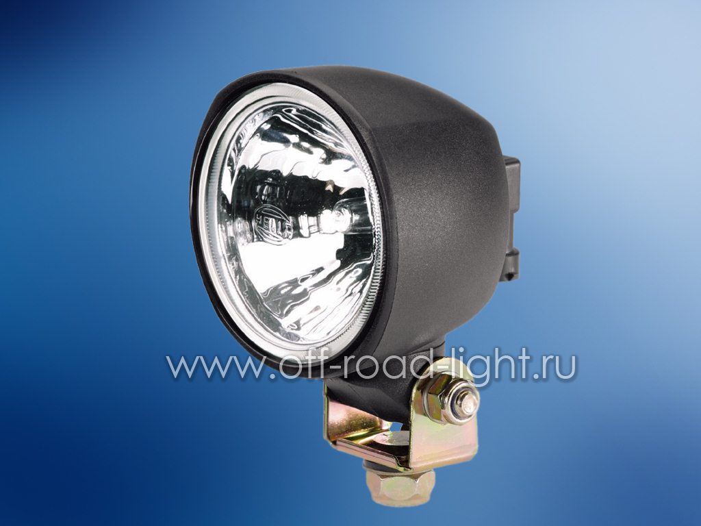

Хочу вместо своей свечечки привинтить на японский мот такую фару.
http://off-road-light.ru/index.p....emid=64
Компактная, мощная, герметичная.
Минусы - один режим. Но, думаю, это проблемой стать не должно (кстати, у этой серии есть и фара ближнего света).
Пока не решил куда лучше - вместо штатной или как дополнительную. Скорее первое, от штатной толка все равно никакого.
Кто что думает? Может, кто-то юзал подобные девайсы?
Кстати, так и не понял сертифицирована ли эта фара для общих дорог - судя по пучку вроде да - немного скошен вправо.
Компактная фара рабочего света с ярким направленным светом, луч фары способен осветить препятствие на расстоянии 100 метров.
Тип рассеивателя: FF отражатель с прозрачным стеклом.
Особенности:
• Компактные размеры удобны при монтаже в ограниченном пространстве.
• Отражатель выполнен по технологии FF (free form)
• Фара поставляется с лампой Н9 12V/65W.
• Корпус выполнен в соответствии с классом защиты (IP6K4K).
Прикрепления: 5581365.jpg (83.6 Kb) · 9791439.jpg (65.3 Kb) · 3176379.jpg (75.4 Kb)

Тоже в свое время выбирал именно на этом сайте. DReZinovod, Ты видимо плохо курил поиск.
эта фара РАБОЧЕГО света( набери в поисковике, поймешь разницу). Её можно поставить как дополнительную.
У Hella есть более интересные решения.
P.s Конкретно эту или подобную на Рамовский крепеж можно поставить.
Pss Прежде чем воткнуть фару от Джебела, тоже прошлую зиму долго изучал вопрос, достойной альтернативы не нашел -
либо только хороший ближний, либо дальний. Есть универсальные решения у Hella, но, отбросив вопрос цены,
остается проблема с креплением и защищенностью.

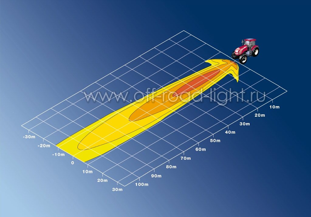

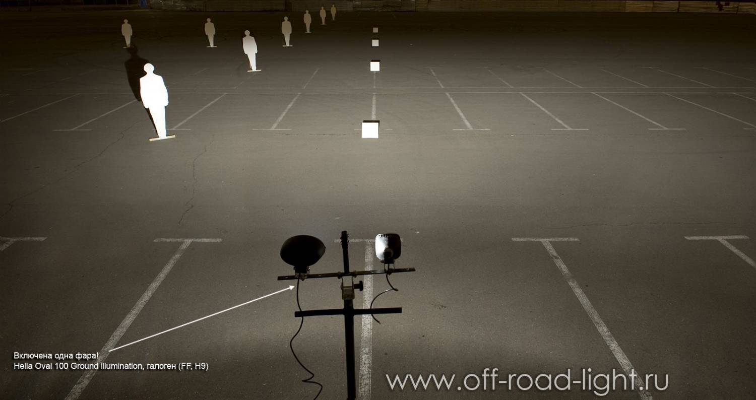

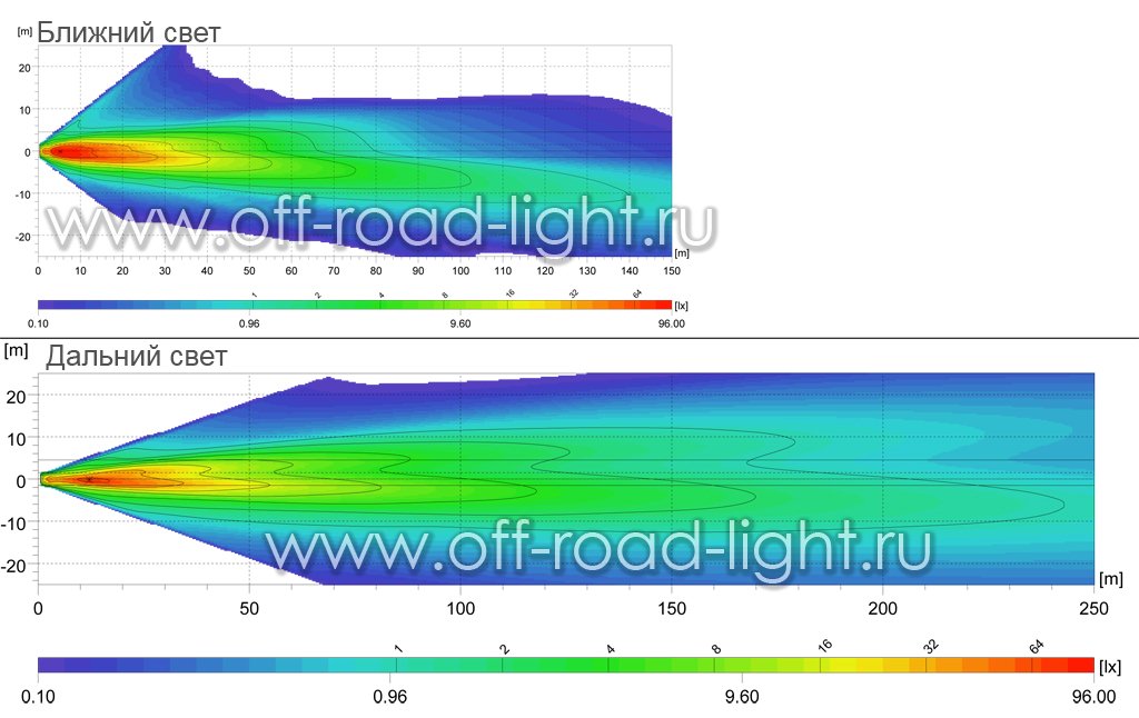

Про отличия рабочего света я знаю. Классический рабочий свет такой:
а у Module 70FF распределение вот такое:
Module 70FF сама хелла рекомендует как дальний свет для квадров.
Вот:
http://off-road-light.ru/index.p....emid=75
"Несмотря на то, что предлагаемая фара относится к фарам рабочего света, она имеет достаточно вытянутый луч дальностью 110-120 метров при ширине 20 метров. При этом фара хорошо освещает вертикальные препятствия, что улучшает общую видимость в лесу."
Ширина луча и его вертикальность меня и смущает - вроде как они оффроудные. С другой стороны, довольно просто сделать на нее козырек.

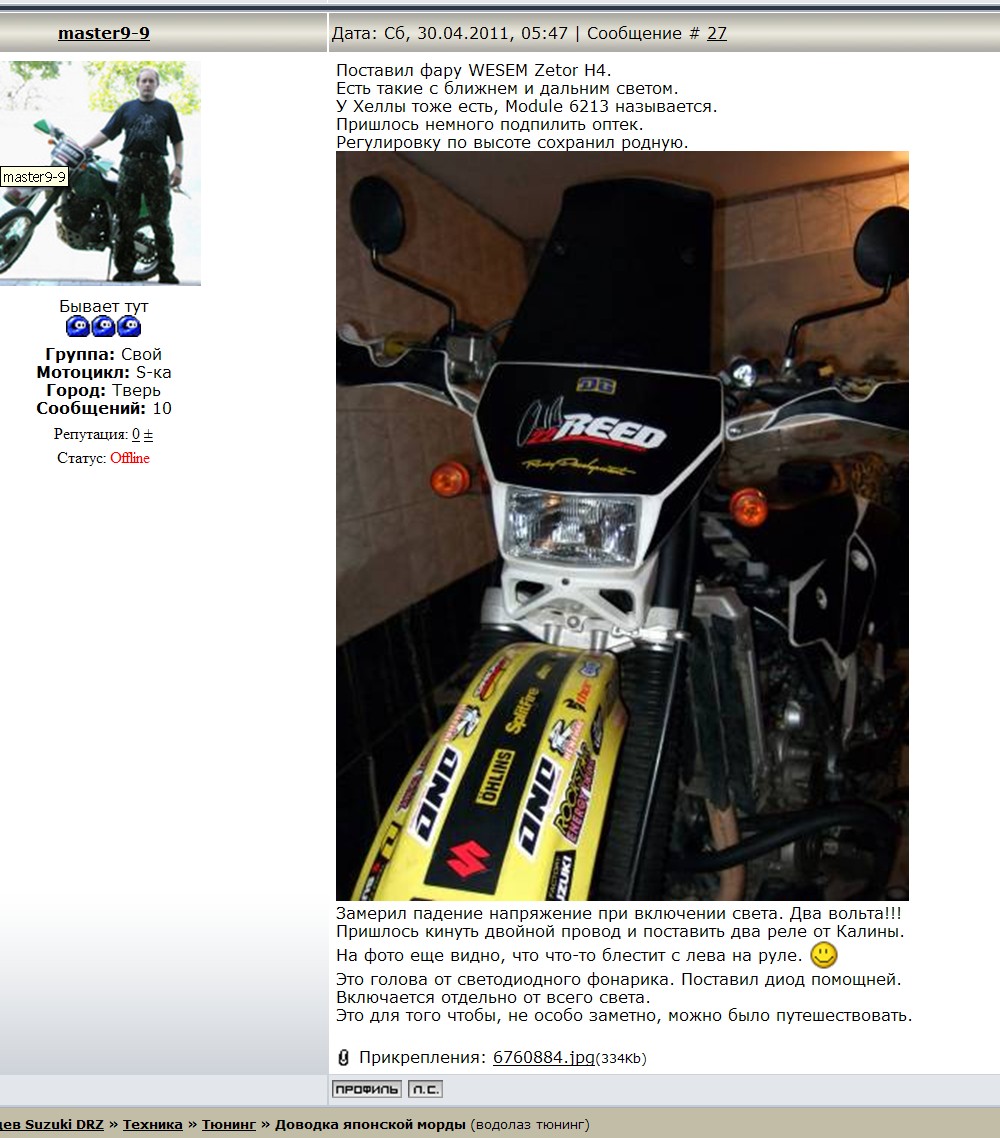

А фару Wesem поставить нельзя? Была у нас тема. Светит хорошо, езжу и днем и ночью.

Quote (Leks)
Я видел ту тему. В принципе можно, я смотрел похожий вариант от Хеллы (Module 6213).
Смущает размер - 18 см против 8см у 70 FF. В японскую морду точно не влезет.

Dan, WESEM ZETOR H4
DReZinovod, я подпиливал сначала под стекло другое, но потом поставил весем и под него надо больше было резать, но я не стал. там есть черная пластиковая рамка к которой вплотную прижата фара, световой пучок отлично совпал, фотки нет у меня ( но где то на форуме должна быть, я скидывал установленную фару и выключатель.
