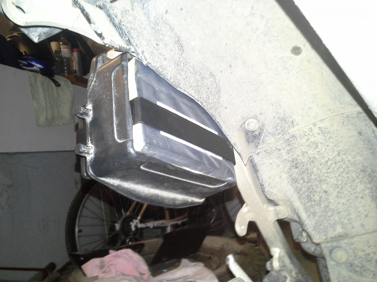

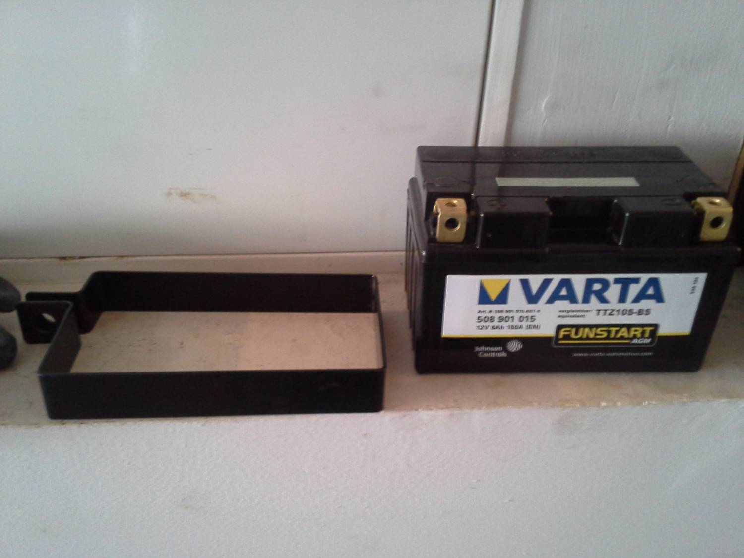

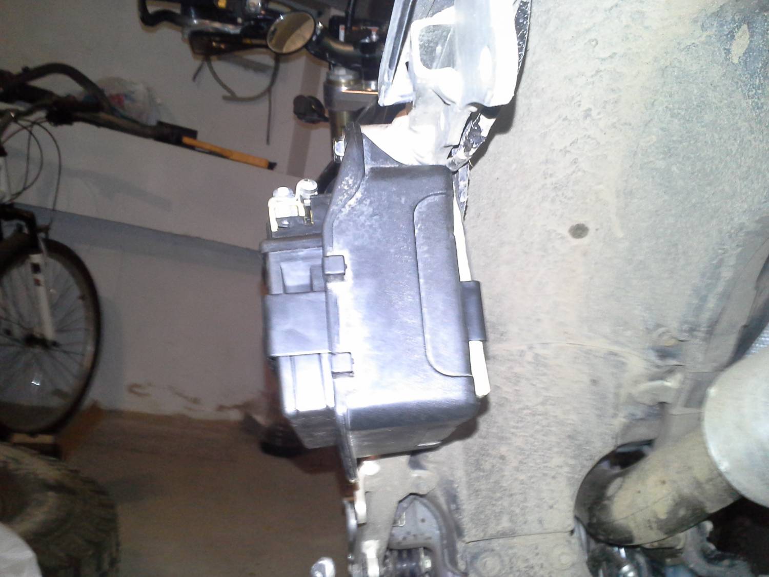

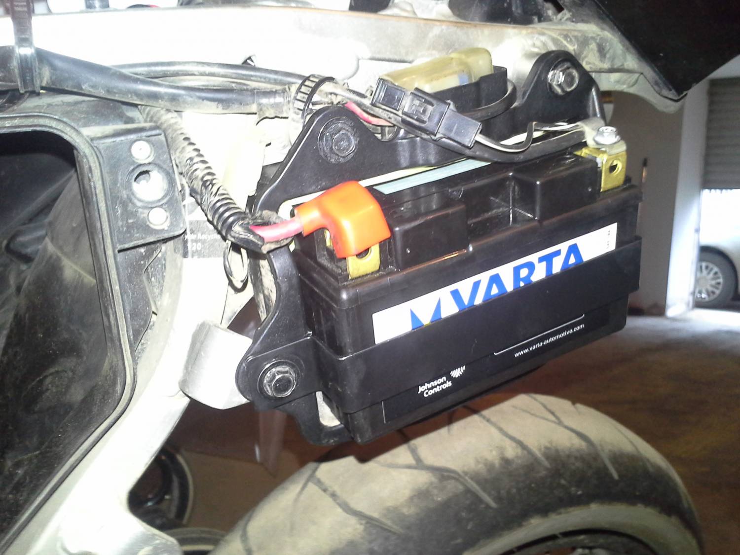

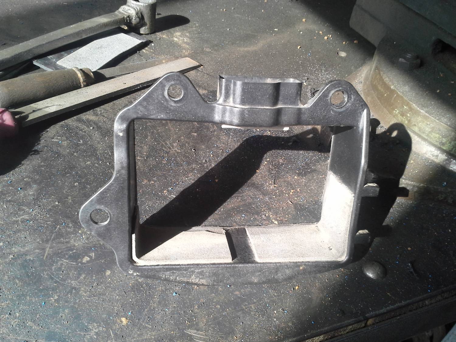

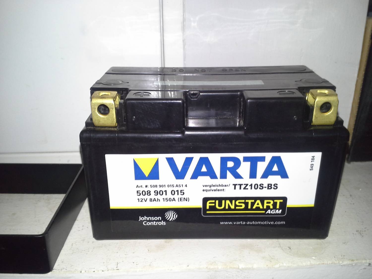

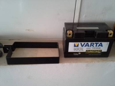

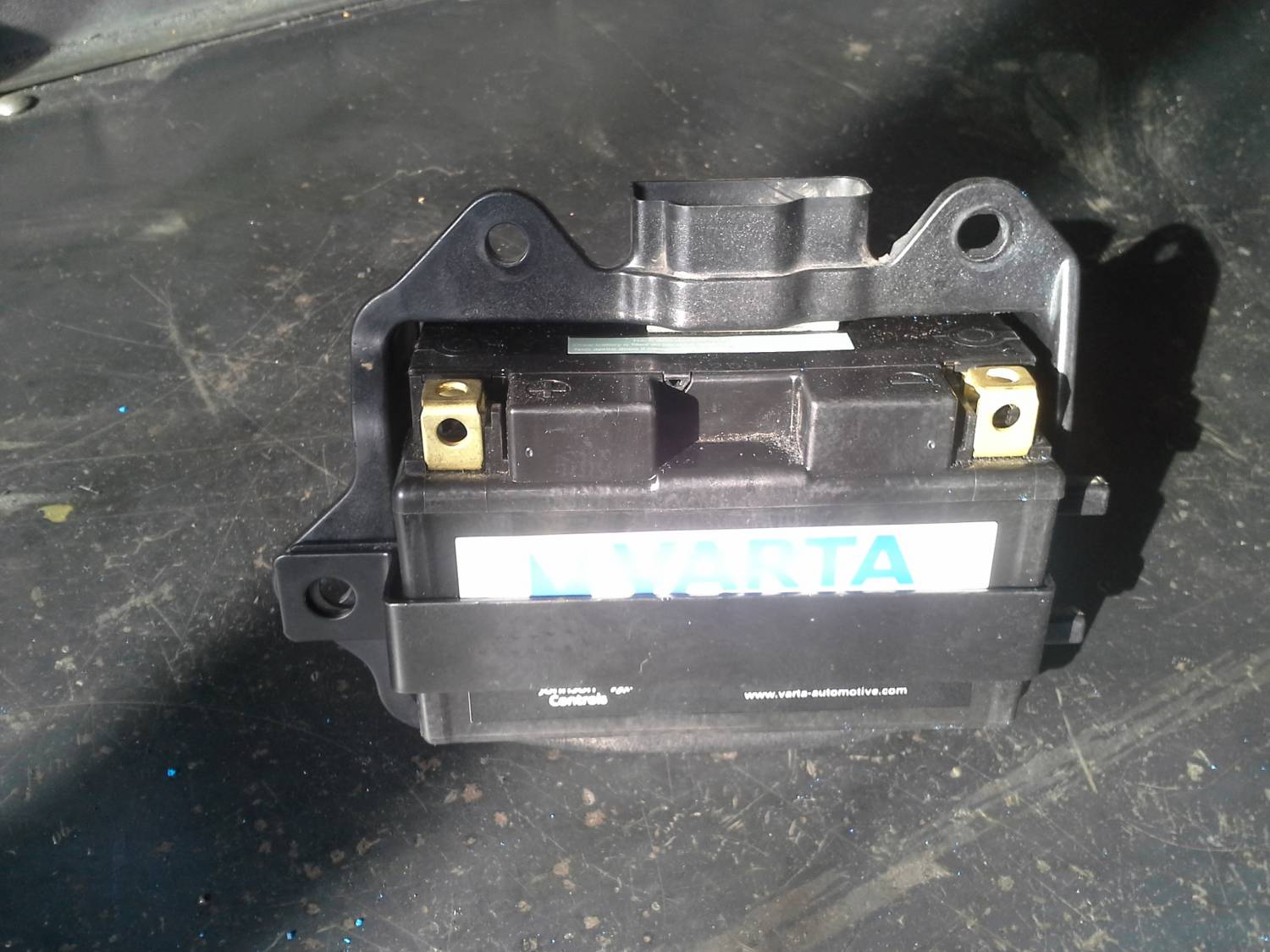

Всем привет. Сегодня годовалый моратти совсем перестал крутить, заряжал недавно.
Тут мне вспомнилась давно приобретенная скоба SSW Super Start Kit  - http://www.thumpertalk.com/topic....#!Gq9di
Взял аккум варта TTZ10S-BS, был в наличии, родного размера в городе не найти. Болгаркой вырезал заднюю стенку акк отсека. Вот что вышло:
Может кому пригодится.
PS стал подумывать о кике)))

demonizer Дата: Ср, 30.04.2014, 04:06 | Сообщение # 172
А пилить я бы не стал, теперь весь в г...не будет
frag-88 Дата: Ср, 30.04.2014, 12:22 | Сообщение # 173
Мотоцикл: DRZ 400 SM
Город: 43 Киров
Сообщений: 92
Заднюю стенку закрыл пленкой+акум по кругу обмотал скотчем толстым, чтоб плотненько сидел в боксе, так что думаю грязи там не так и много будет.
