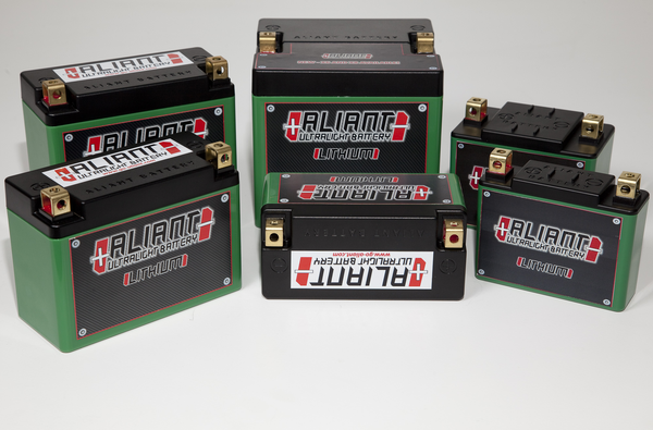

Встретились батареи ALIANT ULTRALIGHT ценник в районе 270$. В японии бу за 120$

She Дата: Сб, 08.03.2014, 09:17 | Сообщение # 141
Цитата Дачник ()
She, Даже б/у продают?! Термоядерные что ли
за 30 минут заряжаются, производитель дает гарантию на 5 лет.

LeON_ID Дата: Сб, 08.03.2014, 22:29 | Сообщение # 143
Мотоцикл: drz400s(M), dl1000
Сообщений: 634
Дачник, это не свинец. это литий полимерные (или ионные) батарейки. - у них зарядный ток может быть и 2с (т.е. если емкость 5ач - ток заряда 10а и заряжаются за 30 минут соответственно) я занимался моделизмом - сейчас все силовые батареи липольки - и у них рабочий ток отдачи (не стартовый кратковременный, а тот, что они могут давать до разрядки) 20-30-40 и даже 50С - т.е. батарейка емокстью 2ач - может в штатном режиме разряжаться током 100а - впечатлсяет?

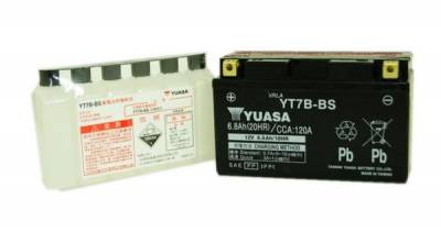

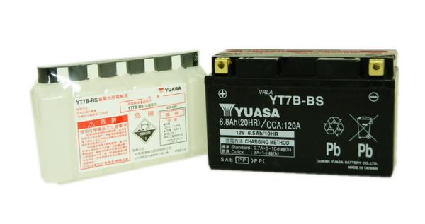

Вот с Японского магазина  сделана в Тайване Тыцни.
А вот еще и тоже сделана в Тайване
