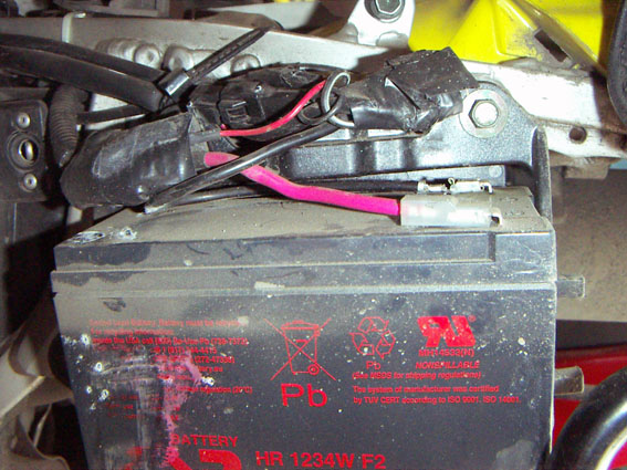

silka Дата: Чт, 21.03.2013, 16:45 | Сообщение # 108
Город: Москва, Бибирево
Сообщений: 68
barmy. Мой колхоз. Пришлось вырвать микропористые резинки сверху и снизу контейнера, чтобы АКК влез. Под изоляцией штатные клеммы под болт.
Прикрепления: 2411942.jpg (103.4 Kb)
натюрлих?
Сообщение отредактировал silka - Чт, 21.03.2013, 16:46

Цитата (She)
я ставил меньшего размера.
народ, а зачем? Почему не купить нормальный аккумулятор?

She Дата: Пт, 22.03.2013, 04:09 | Сообщение # 110
igor78, повезло тебе жить в "БОЛЬШОМ" городе. А вот некоторые живут в колхозе - прослеживаешь аналогию с названием операции?... поэтому при отсутствии под рукой чего то приходится подыскивать замену. У кого эта замена навсегда, у кого то до посещения "БОЛЬШОГО" города или почты.
igor78 Дата: Пт, 22.03.2013, 08:02 | Сообщение # 111
Город: Санкт-Петербург
Сообщений: 456
She, ну ясно, а то я правда начал предполагать, что колхоз ради колхоза.
