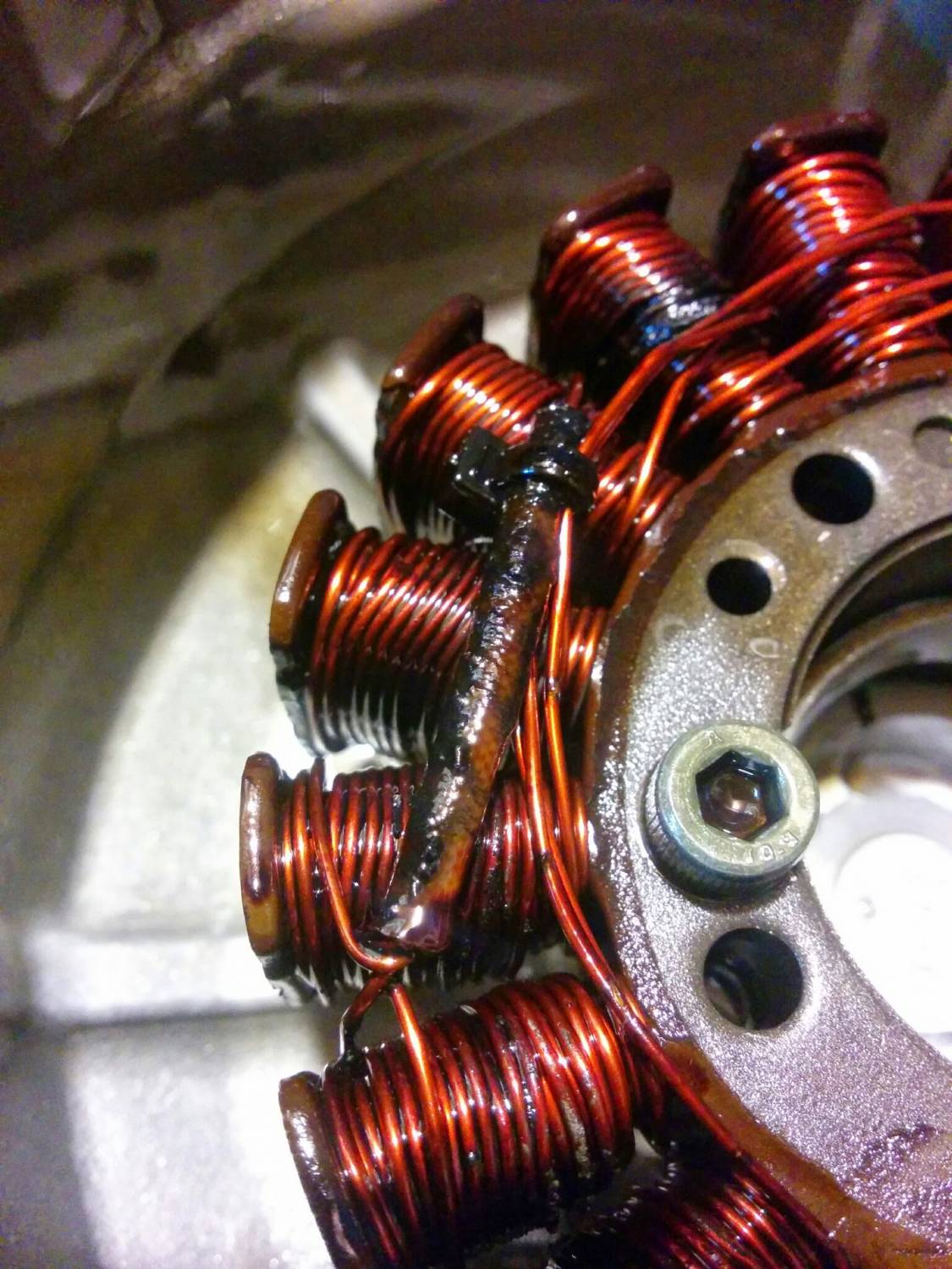

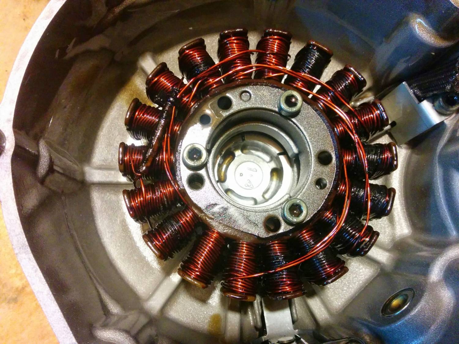

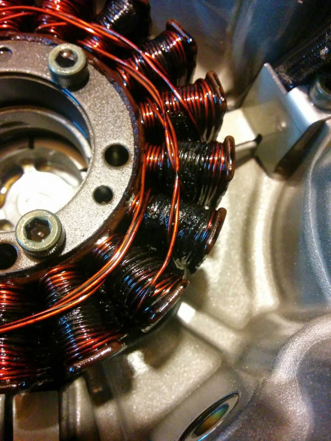

demonizer, нужно экспертное мнение ) Снял крышку, прокладка уцелела, хорошо. Провода отходящие с виду целые. Болты уже 10.9, но без фиксатора резьбы, откручивались маленьким воротком без особых усилий.
Ну и в деталях, что меня смутило:
Прикрепления: 8149692.jpg (234.0 Kb) · 0364669.jpg (197.3 Kb) · 7941826.jpg (199.6 Kb)

Ну а чего смущаться? классика biggrin
She Дата: Чт, 05.03.2015, 07:47 | Сообщение # 68
А чего это хомут черный? wink это не оригинальный статор. Китай пром.

А чего это хомут черный? это не оригинальный статор. Китай пром.
Дык ясно понятно, что его уже перематывали...
Поэтому внимание вопрос...

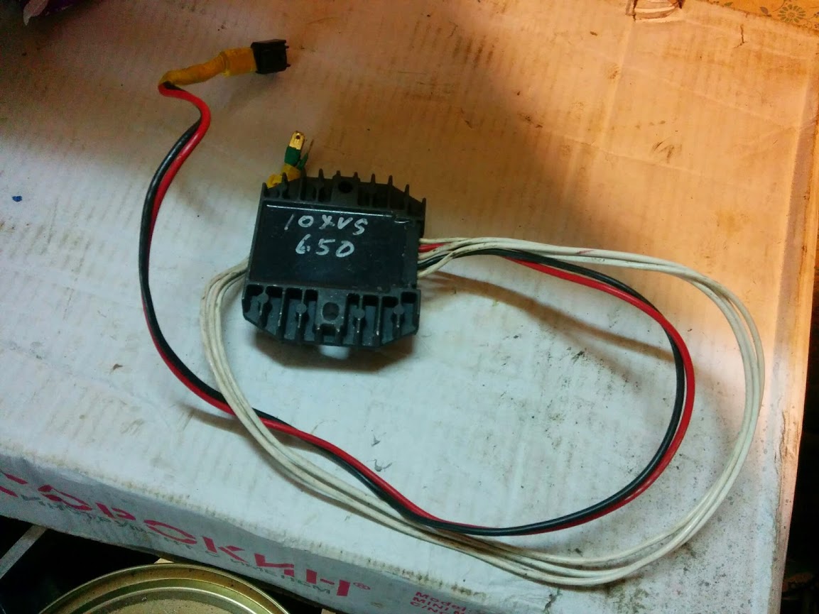

На этом моте уже: статор меняли/перематывали, но он снова не живой,  и РР уже тоже меняли, стоит не родное от XVS650..."Блок конденсаторного зажигания" может влиять на всю эту кухню? А то только его еще не меняли в этой схеме.
РР:

Мой совет - что бы не остаться по среди сезона без зарядки, ставить новый и статор, и рр. Только не бери на ибее китай, я уже это проходил)

Нет, мозги не при чём, там катушка одна, напряжение и ток маленькие, она физически не способна обуглиться при замыкании.
Намотано коряво. Провода тянущиеся с катушки на катушку, скорее всего, перетёрлись и коротнули
