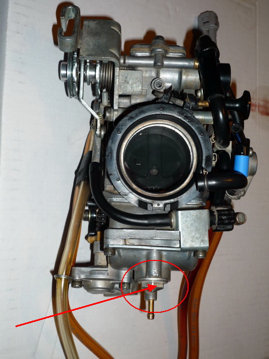

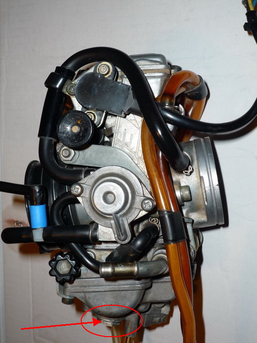

Уважаемые коллеги! ситуация такова-у меня DRZ E модификация. аккумулятор сдох напрочь. Мотоцикл всю зиму стоял в гараже и не эксплуатировался. Бензину 5 месяцев. На мотаке есть кик. Вчера пробовал заводить киком-фара мигает. Мот не заводится, не схватывает.Свечу новую иридиевую поставил. Я так понимаю что как минимум нужно удалить из карба и бака старый бензин. Вопрос-как удалить с Кейхина старый бензин-куда лезть и чего там крутить?

She Дата: Пн, 11.03.2013, 03:37 | Сообщение # 75
demonizer,  Этот карбюратор кейхин у него нет винта слива. smile
Есть сливная пробка. она снизу поддона поплавковой камеры.

Прикрепления: 6282491.jpg (141.5 Kb) · 2002217.jpg (122.1 Kb)
