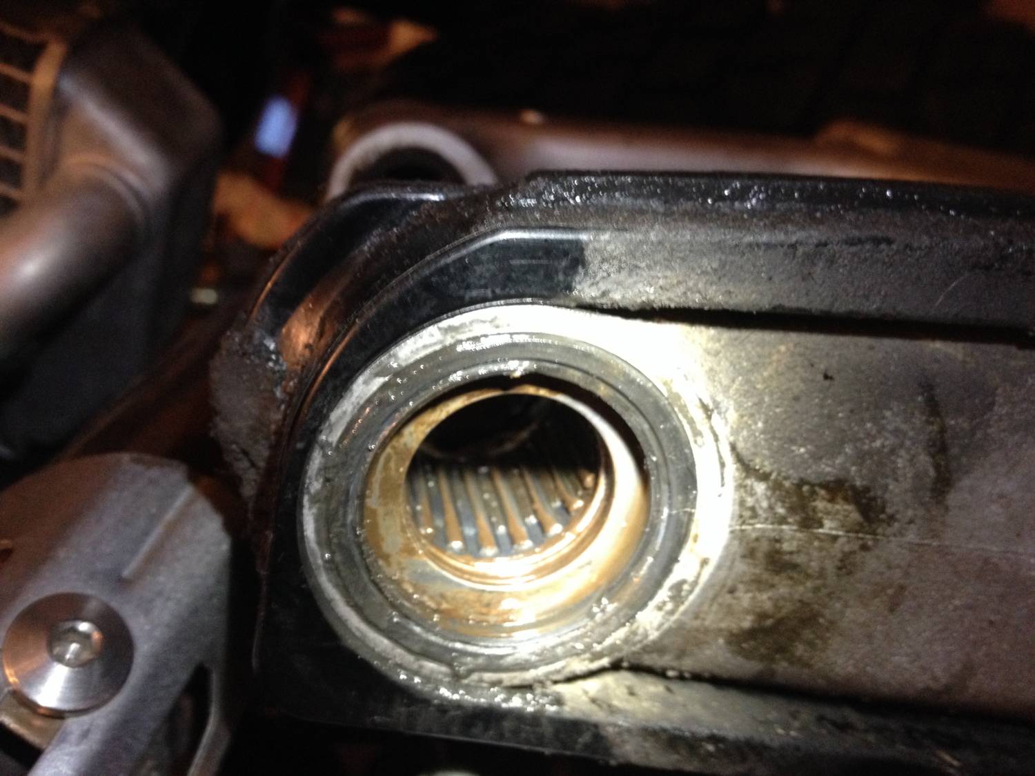

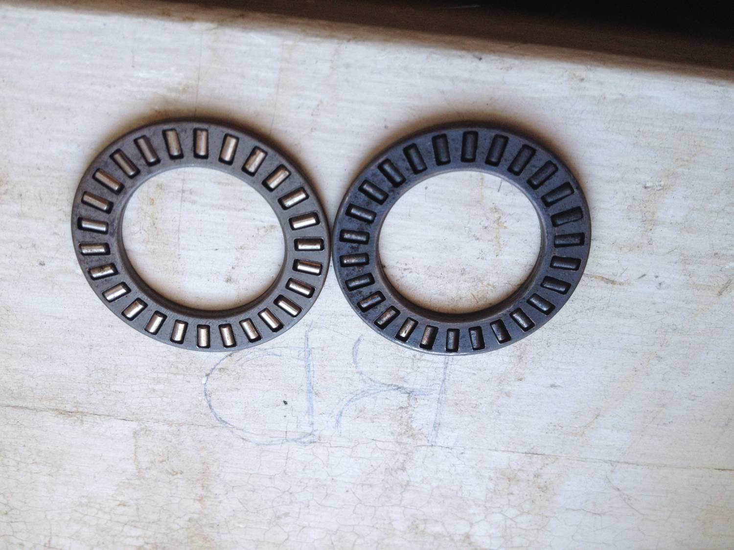

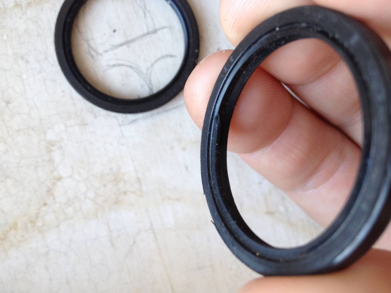

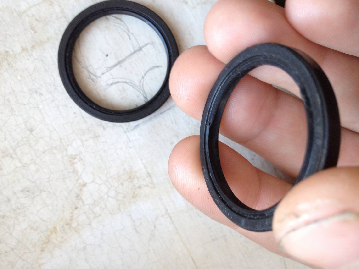

В этой теме будет не лишним - вот что бывает когда предыдущий хозяин не задумаывался о обслуживании мотоцикла.
Ось вынималась очень плохо, но всё таки вынул. С одной стороны всё было в порядке, а с другой влага делала своё грязное дело
Состояние упорного подшипника плачевное - скорее всего мертв, но на глаз сказать не могу, тут нужна подсказка эксперта
Виновником трагедии оказался сальник - если приглядется видно вмятины. Этот своё уже отбегал.
По итогам - попадание на ремкомплект маятника.
Прикрепления: 5708097.jpg (146.8 Kb) · 7555908.jpg (165.7 Kb) · 6221504.jpg (113.6 Kb) · 7502115.jpg (105.9 Kb)
She Дата: Ср, 11.03.2015, 12:03 | Сообщение # 265
Да все менять может и не придется.
Подшипник 09263-22017-000 500 рэ это без скидки сальник 61262-36E00-000 29.2x37x4 150 рэ возможно в автомагазине по размерам.
Упорный Rc 22x35x4 brg Suzuki 09263-22064-000 580 рэ
d1antre Дата: Ср, 11.03.2015, 12:03 | Сообщение # 266
Мотоцикл: DR-Z 400 SM 2005
Город: спб
Сообщений: 554
She, ну состояние игольчатого подшипника я определить не могу. Его вообще без специнструмента можно вынуть?
А так - упорный подшинпик и 1 сальник.
Но ремкомплект всё равно продается только целиком вроде как
She Дата: Ср, 11.03.2015, 12:03 | Сообщение # 267
У тебя скорей всего не в подшипнике закисло, а ось во втулке иначе подшипник при выбивании раснесло. Проверь как ось во втулках ходит, подшипник помой на месте вставь втулку во втулку ось проверь на люфт. И реши что докупить.
