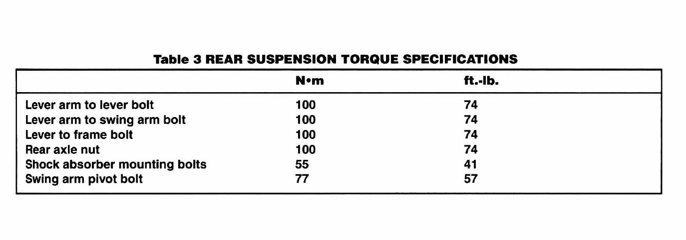

господа! кто знает - подскажите плиз моменты затяжки всех гаек задней подвески и осей колёс
She Дата: Ср, 11.03.2015, 12:01 | Сообщение # 250
Мануал знает.

She Дата: Ср, 11.03.2015, 12:01 | Сообщение # 252
turbosueta, школу наверно млин прогуливал?
Ну а в переводчик забить не пробовал?
Прогрессия и гайка на колесе по 100, амортизатор 55, маятник 77.  smile
