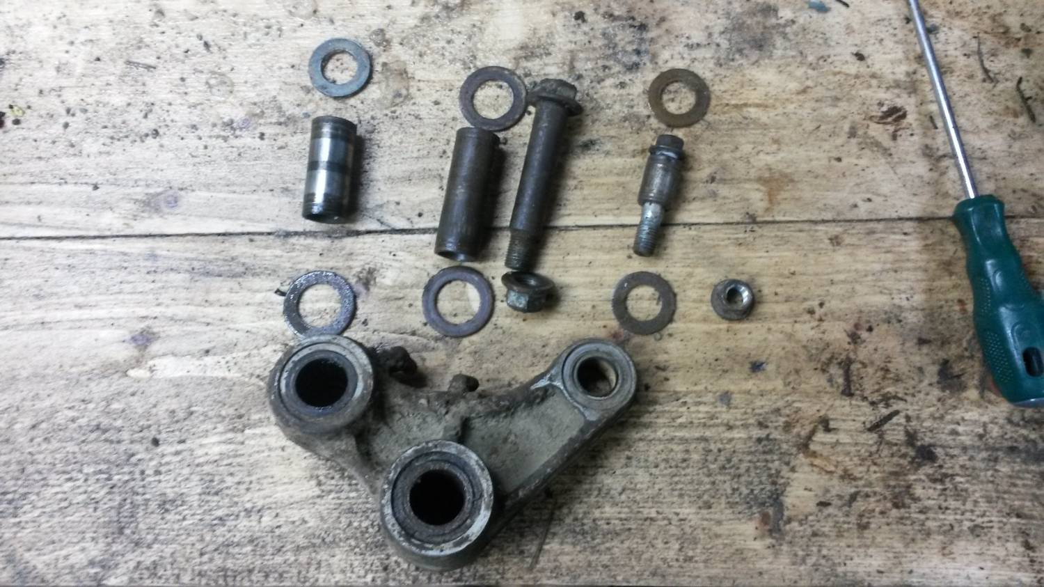

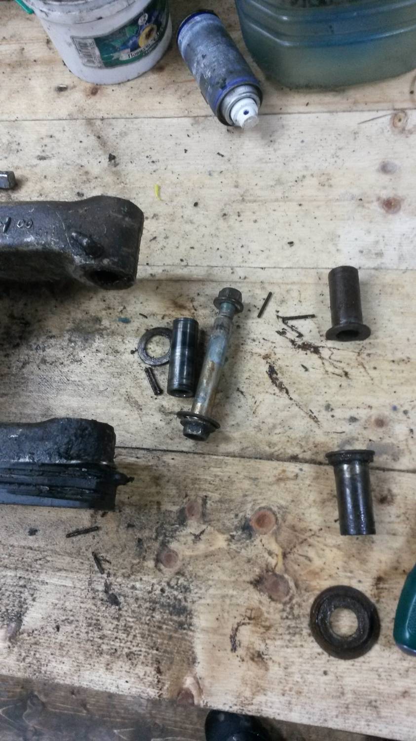

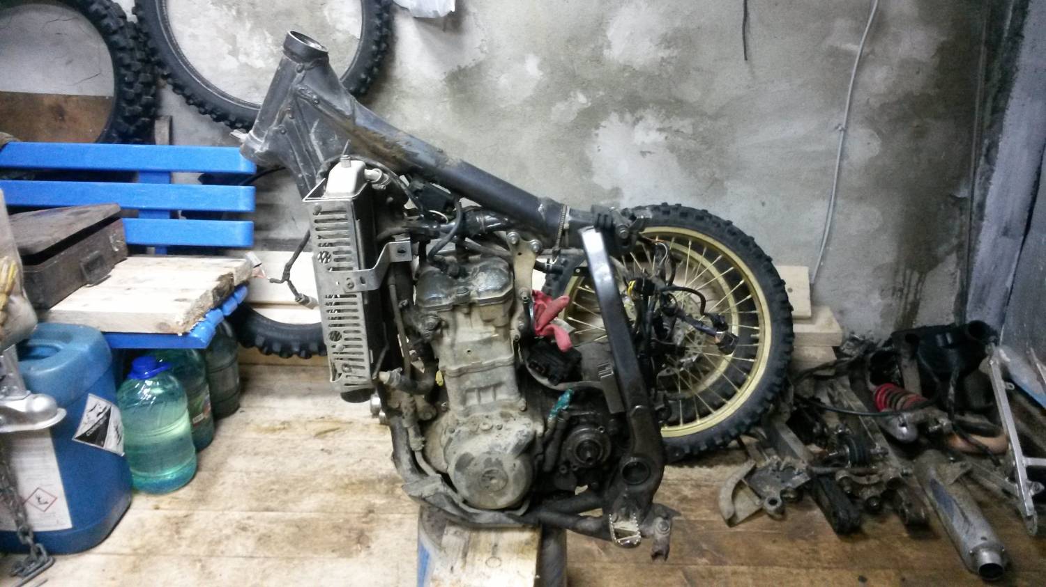

пол литра керосина и увесистый молоток сделали свое дело... и топор  devil
Добавлено (08.02.2015, 14:18)
Подшипники в маятнике - ржавая труха. В прогрессии тоже.
Левый палец маятника прикипел к оси. Бодрил его топором. Остов мопед стоял на рогах, доступ был хороший ко всем узлам
пс. У каждого подшипника есть своя тавотница. Блин ну почему никто, никогда ими не пользовался  wink
Прикрепления: 2011417.jpg(163Kb) · 1714628.jpg(103Kb) · 8204189.jpg(178Kb)

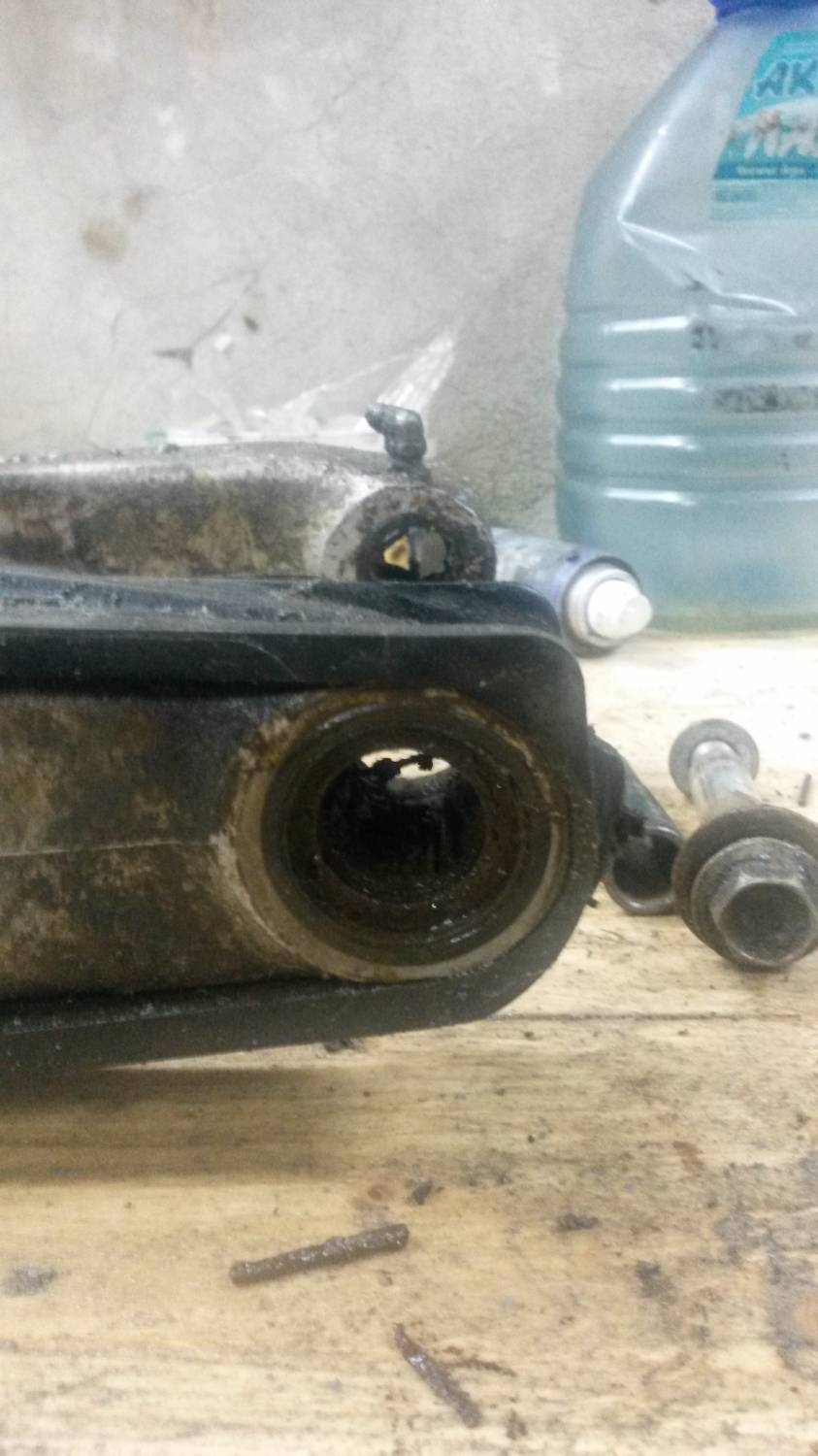

фотораз smok
Продолжение потом...  ok
Прикрепления: 0634535.jpg(159Kb)

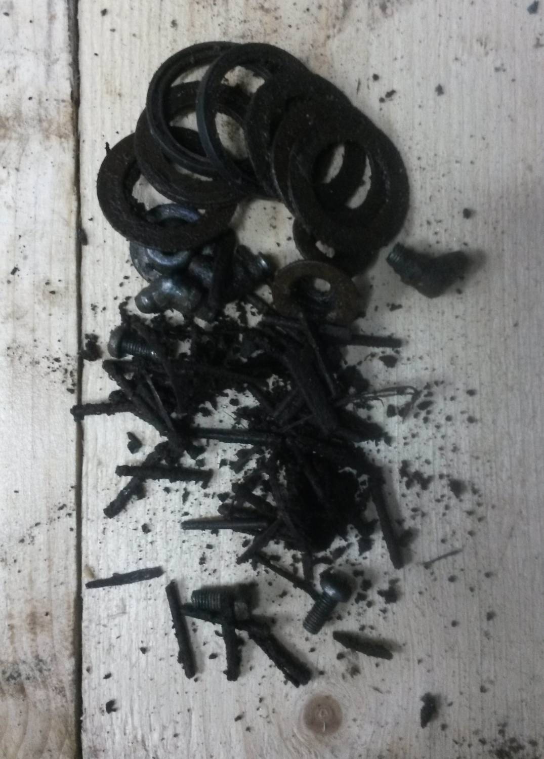

Вытряхнул содержимое подшипников маятника наружу  biggrin
Прикрепления: 6259770.jpg(154Kb)
